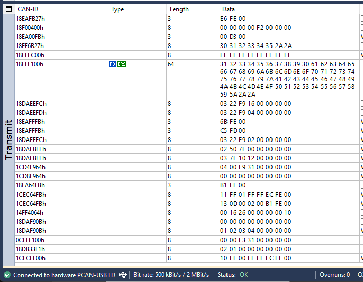

我在下面发送了 24 个 CAN 消息一个接一个,从上到下,手动,所以每一个之间大约半秒.

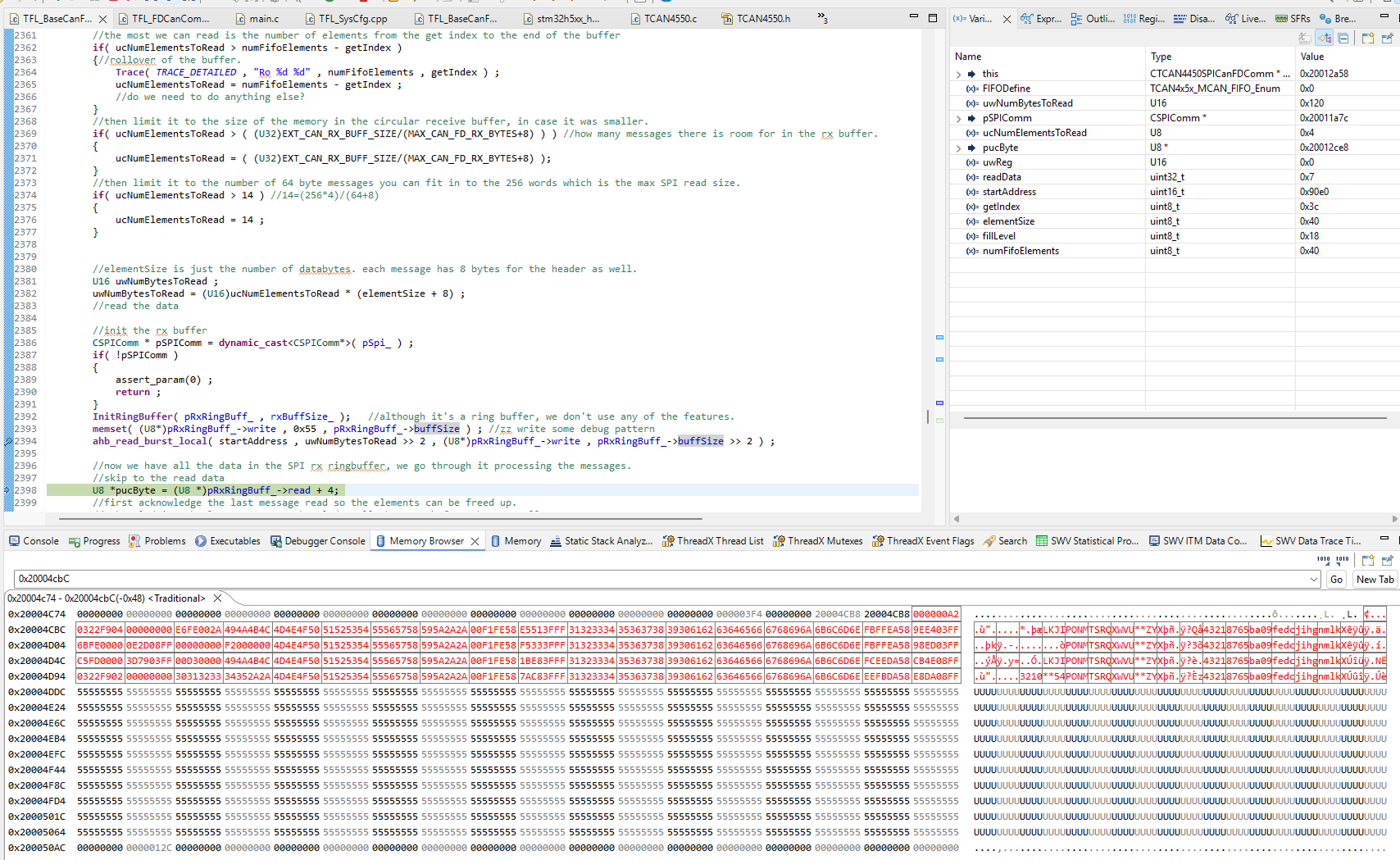

然后我来到读取它们、从 Get 索引读取到 FIFO RAM 的末尾、这应该会显示前 4 条消息。 但是、在内存转储 (DMA SPI) 中、数据不会以第一条消息的 ID 开头、而是以第 8 条消息的数据开头(下图为红色)。
然后是每个元素第 9、第 10 和第 11 条消息的数据。 您还可以在第一个元素中看到、第三个字中有来自第一条消息的数据、每个元素中都是类似的。 这 4 条消息的标识符均不会显示在存储器中。 你可以看到“下面“的 remenants 的一个较长的消息,我以前测试过。

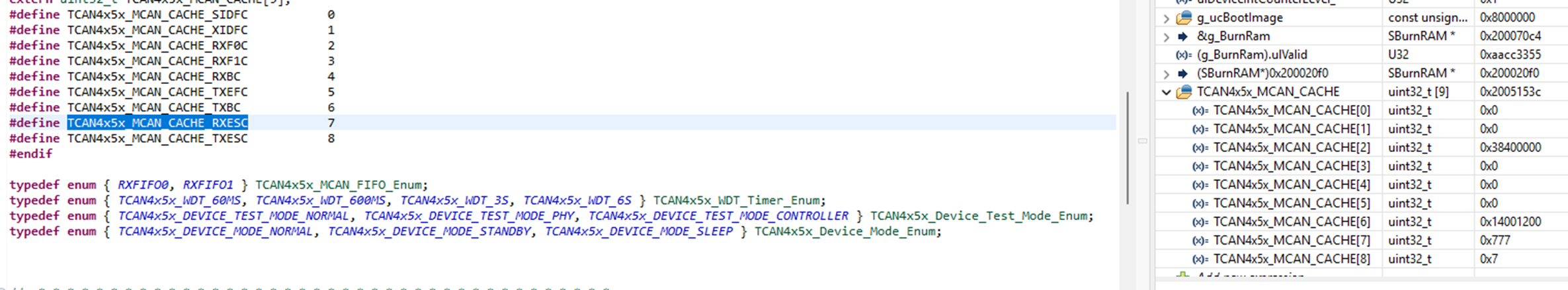

我的设置是 64 字节消息的 64 个元素中的 RX FIFO0、之后是 TX FIFO:
我认为我的数学和布局是正确的、但我无法确定可能有什么问题。
我还看到了 SPI 读取示例、其中标识符开始出现在元素的中间。 我目前尚未添加该示例。
我有没有做错了、或者在某个地方错过了一些限制? 我在 FIFO 中使用默认的阻塞模式、但 FIFO 开始时为空、以进行此测试。

    TCAN4551-Q1 只有 2kB 的 MRAM、因此您需要减少配置中的元素数量。  MCAN IP 可配置为支持最多 64 个 RX FIFO 元素、但 TCAN4551 器件本身没有足够的存储器来支持 64 个元素、每个元素具有完整的 64 个数据字节。
    您似乎是在存储器段重叠、因为对物理地址之外的存储器段的访问尝试只是绕回而不进行错误检查。  因此、您的消息可能会覆盖其他存储器元素、从而导致意外的数据值。
    您需要将总 MRAM 分配限制在 MRAM 地址空间 0x8000 至 0x87FF 内。  如前所述、对地址 0x8800 的读取或写入访问相当于对 0x8000 的相同读取或写入访问。
