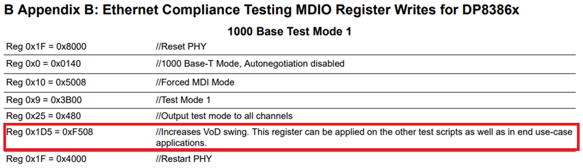

我有一个问题。DP83867IR 寄存器设置。
我们使用以下应用手册确认合规性测试通过。
请参阅以下文档。(如何配置 DP8386x 进行以太网合规性测试)
www.ti.com/.../snla239d.pdf
在本应用手册的第 16 页、我们确认、如果未执行“0x1D5"寄存“寄存器设置、合规性测试(产品是否符合产品标准)将失败。

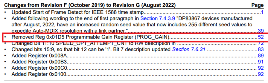

但是、DP83867IR 的最新数据表(从修订版 F(2019 年 10 月)更改为修订版 G(2022 年 8 月)) 指出“删除了寄存器 0x01D5 可编程增益寄存器 (PROG_GAIN)“。
在最新的数据表中、“0x1D5"的“的说明已删除。
www.ti.com/.../dp83867ir.pdf
我们当前正在按照应用手册中的说明设置“0x1D5"寄存“寄存器、但我是否正确地理解“0x1D5"设置“设置在实际运行期间不是必需的?
此外、请告诉我最新数据表中不再需要寄存器设置“0x1D5"的“的原因。

    Hi Hayashi-San,
    0x1D5 设置在实际运行中不是必需的、但一些客户喜欢将其保持开启状态、因为他们会在合规性测试中将其保持开启状态。
    关于数据表更改、 我们 打算删除寄存器中与 DP83867IR 的操作无关的某些位、但整个寄存器已被删除。
    1D5 寄存器带有用于切换 MDI 信号增加摆幅的位、该寄存器将返回本数据表的下一个修订版。 目前、我们希望在 2026 年初纳入这一变革。

    Hi Hayashi-San,
    要以通过合规性测试的方式使用该器件、TI 建议使用 1d5 设置。
    j

    Hi Hayashi-San,
    我们不一定建议启用 1d5 设置。 无论是否启用此设置、PHY 都会正常运行。
    这是因为、此 PHY 是在更多客户开始运行合规性测试之前设计的。 因此、引入该寄存器是为了确保 PHY 能够通过合规性测试。
    如果客户希望保持通过合规性测试所使用的相同设置、我建议客户保持此设置。
