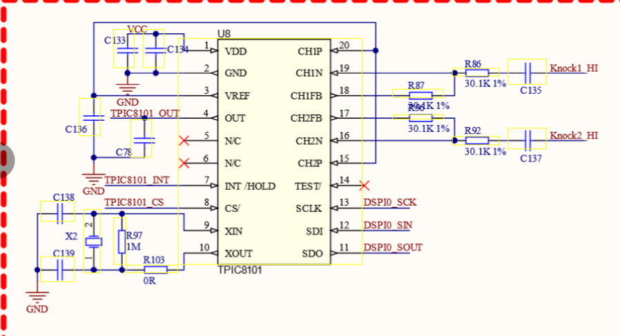

目前、在客户测试 TPIC8101 期间、发现 SPI OUT 引脚始终无法输出信号、从而导致主机和 TPIC 之间没有通信。 请帮助调查此问题的原因。

    您注意到的是多个设备发生的行为、还是仅此设备发生的行为?
    关于器件的 SPI OUT 引脚 (SDO)、是否有任何其他元件连接到此引脚(电容器,电阻器等)?

    他们的设计当前连接到电源芯片、电源芯片的通信是正常的

    当您尝试与 TPIC8101 器件通信时、INT/HOLD 引脚的状态是什么? 您一直保持低电平吗?
    ~Alicia
    尊敬的 Alicia:
    是的、
    INT 始终处于低电平状态、
    SOUT 引脚可以发送数据、但当 CS 连接到 8101 时、该引脚会被拉高并变为 FF。 如果断开连接、将恢复正常数据
    尊敬的 Vayne:
    这是在多个器件上发生的、还是在一个器件上发生的? 此外、您是否尝试使用默认 SPI 模式或高级 SPI 模式。
    ~Alicia
    尊敬的 Alicia:
    现在、所有器件都在使用高级模式遇到这种现象。
    尊敬的 Vayne:
    1. 若要进入高级 SPI 模式、应通过 SDI 发送 0x71、类似于下面的波形。
    2. 接下来、将 010xxxx0 写入 SDI 终端、以设置器件传输 数字积分器输出的 D (7:0)。  根据表 3、xxxx 应为 OSCin 频率。 数据将在下一次传输时从 SDO 端子传输出去。
    3. 将 1110000x 写入 SDI 终端、以将器件设置为发送数字积分器输出的 D (9:8)。 “x"是“是根据表 3 选择的通道。  当数据写入器件时、读取 SDO 终端上数字积分器输出的 D (7:0)。
    4. 如果不想读取其他的输出选择、请将 1110000x 写入 SDI 终端、将器件设置为发送数字积分器输出的 D (9:8)。  “x"是“是根据表 3 选择的通道。 读取 上数字积分器输出的 D (7:0)
