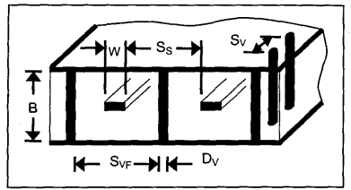

我正在多层 PCB 上设计 CAN-FD 差分对、并且对沿 CAN-FD 布线的接地拼接过孔的建议间距有疑问。
目前、我在 CAN-FD 差分对的两侧非常密集(间距约 0.5mm)地放置了拼接过孔。 不过、由于 CAN-FD 在相对较低的频率(高达约 5–8Mbps)下运行、我不确定是否需要如此密集的过孔栅栏、或者它是否可能引入不必要的寄生效应。
您能否建议 CAN-FD 布线使用适当的接地拼接过孔间距(或者是否甚至需要过孔栅栏)?
我想了解 TI 针对以下方面的建议:
问:建议的过孔间距是多少? (位于 Capture 的 Sv 数据下方)
感谢您的指导。
