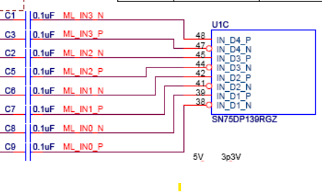

我正在使用 SN75DP139RSBR 开发 DP++转 HDMI 重定时器电路。 我一直在查看 SN75DP139 的 EVAL 原理图、发现在通道分配和通道极性方面具有灵活性。
对于接收端 (HDMI)、这不是一个很大的因素、因为我只是在电路板上竖起焊盘以焊接 HDMI 线、因此我可以将它们放置在适当的位置、以减少差分对交叉。
对于源端 (mini DP++)、这会有点棘手。 下面的屏幕截图展示了 EVAL 原理图。
第一个问题、我是否可以有 P-->P 而不是 N --> P(像 eval 那样)?
第二个问题是评估板 D3(连接器)--> D4 (SN75DP139)、D2(连接器)--> D3 (SN75DP139)、D1(连接器)--> D2 (SN75DP139)、D0(连接器)--> D1 (SN75DP139)。 这样是否灵活、因为我可以将数据对重新同步到 SN75DP139 的不同对输入中?
    尊敬的 Jacob:
    有关更详细信息、请参阅这篇文章 :SN75DP139:交换通道
    但是、只要输入和输出匹配、就可以进行通道交换和极性反转。
