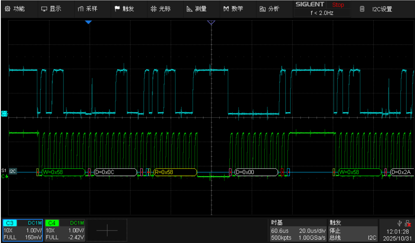

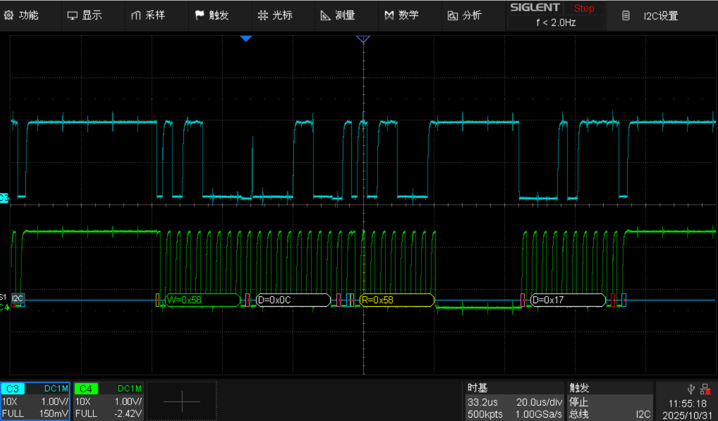

我们有一个监控线程、每 400ms 读取一次 DS90UB933-Q1 芯片的 0xC 和 0x2A 寄存器。 我们发现 I2C 总线以很低的概率返回 NACK。 SoC 需要将 I2C 超时设置为 1000ms、以避免 NACK 返回(以前为 200ms)。 此外、读取 0xC 寄存器的概率为 0(大多数其他值为 0x17)​​。 使用示波器的波形捕获结果表明、硬件 I2C 返回值也很可能为 0。 目前、我们没有很好的分析方法、希望与专家确认我们的 SERDES 配置是否存在问题。
UB962 7 位 I2C 地址:0x30
UB933 7 位 I2C 地址:0x58
传感器 7 位 I2C 地址:0x32
读取 0x58 UB933 返回 0x0 波形图
读取 0x58 UB933 返回 0x17 波形图
我们的测试表明、访问 UB933 会导致 I2C 总线长时间被拉低、而这并不是一个特定的寄存器。

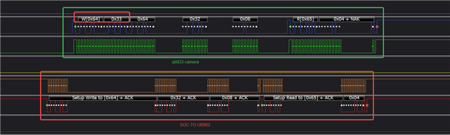

    进一步测试发现摄像头 UB933 和 UB962 端子的 I2C 波形存在不一致、并增加了两个额外的 cmd 值:0x33 和 0x64。 我们要确认造成这种差异的可能原因。
    BR、万里
