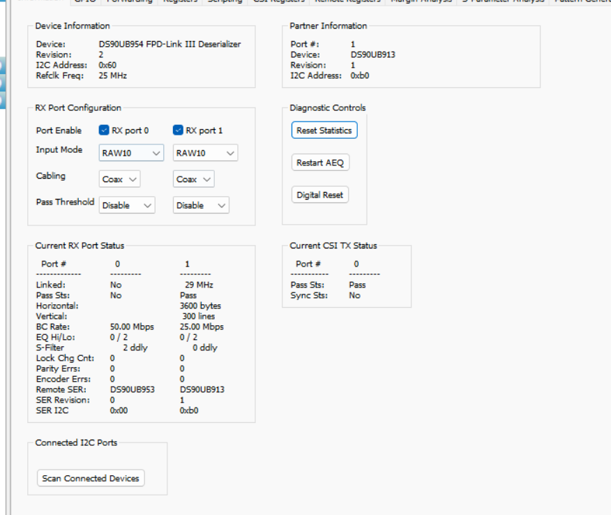

我将 933 串行器摄像头与 954 EVM 结合使用。
可以看到、对于我获得的输出
水平:3600 字节
垂直:300 行
如何确保此输出正确?
如果您有任何用于测试输出的 933 脚本、我将很感激。 仅供参考、我就会看到裕度分析的绿色图表。
    尊敬的 Simar:
    在进行确认时、是否 只使用一个连接到 UB954 的串行器? 我看到两个端口都已启用、但只有端口 1 显示锁定。 另一个需要注意的主题是、UB954 在连接到 913 时必须设置为 2.5Mbps 的反向通道速率。 该寄存器在解串器上的寄存器 0x58 中设置、是特定于端口的寄存器。 要选择端口、请写入寄存器 0x4C。
    内置在 ALP 中、我们只能查看解串器接收到的线路长度和计数、以及锁定稳定性来评估视频数据。 行长度将以字节为单位返回、可以将其与成像仪的预期视频数据进行比较。
    为了显示视频数据、需要使用 SoC 或 CSI 分析仪解析来自 UB954 EVM 的数据。 UB954 EVM 通过位于板载 Samtec 连接器输出数据、此连接器的引脚排列与 AM62A 系列 EVM 器件兼容。
