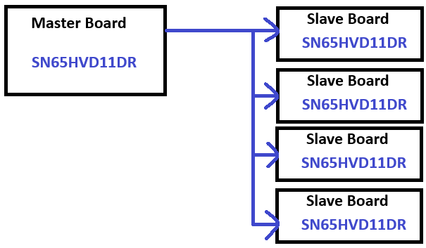

您好、
Im 使用 SN65HVD11DR 设计新电路板。
在系统中、将有一个主板和几个使用 RS485 通道进行通信的从板、如下所述。
在这种架构中,我是否可以在线条上添加术语?
我是否应该下拉未使用的 RO/DI 引脚?

    尊敬的 Yoav:
    您的电缆的大致长度是多少? 通常建议终止、因为 RS RS-485 系统可能非常长。
    如果不需要驱动器或接收器、您只需为每个驱动器或接收器配置使能引脚即可。
    R 引脚可以在未使用时保持悬空。 请注意、在驱动器启用 (DE=COM VCC) 时连接驱动器输入将导致总线争用。
    您选择 SN65HVD11 有哪些原因? 我强烈建议了解我们更新的 THVD14xx 器件系列。 它们以更具竞争力的成本提高了 ESD、驱动器强度和故障保护。
    Ethan

    由于传统原因、我选择了 SN65HVD11(我们在其他电路板上使用该器件)。 主板是一个旧的电路板、现在我无法重新布局它。 如果我根据您的建议、我的主器件是 SN65HVD11、从器件是 THVD14xx 不会有问题、对吗?
    我的电缆总长度约为 5m(每个从设备为 1.2m)。

    明白了、这很合理。 请注意、几个 THVD14xx 器件与 SN65HVD11 引脚对引脚兼容、因此只需重新焊接即可。
    无论哪种方式、将 SN65HVD11 和 THVD14xx 器件一起使用都不会出现问题、因为这些器件都符合 RS RS-485 标准。
    考虑到节点数量和电缆长度、我建议进行端接。
    如果您有任何其他问题、请联系我们!
