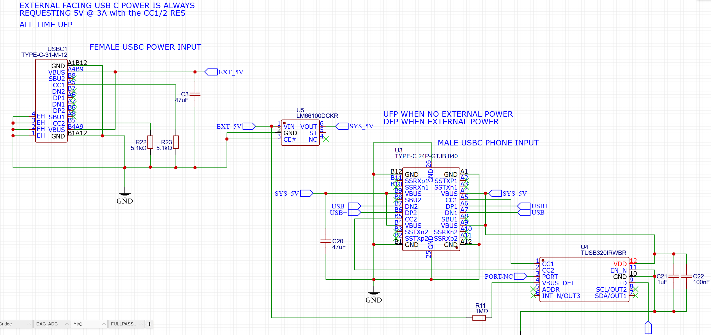

我们正在制作一个具有充电功能的 USB C 音频转换器。 它将是一个简单的 USB C 母电源、不断请求其 CC 线路上通过 5.1k 电阻器提供 5V 电压。 该电源将通过 LM66100 理想二极管进入 SYS_5V。 SYS_5V 应连接到手机的 USBC 公插头 VBUS 线路、以及 DAC/ADC 外设。 未连接外部母插头时、TUSB320 应将手机设置为 UFP、请求手机供电。 当 VBUS 检测到母电源供电时、TUSB320 应将手机切换到 DFP、并从外部充电器接收充电。 在每种情况下、DAC/ADC 外设应保持通电状态。
我们的问题是 VBUS_DET 是否监测外部电源总线还是 VSYS_5V 总线?
此外、LM66100 可以一直保持“打开“状态吗? 或者必须由 TUSB320 ID 引脚控制其使能引脚?
您能查看原理图并提供建议吗?
谢谢您、
彼得

    我在了解应用程序时遇到了一些问题。 此加密狗将用作 UFP 和 DFP、具体取决于是否与加密狗的母型 Type-C 端口连接。 如果未连接任何设备、您希望加密狗上的公端口 CC 控制器配置为 UFP、从手机拔下电源来为加密狗供电。 当母型 Type-C 端口处有连接时、您希望公端口 CC 控制器配置为 DFP、从而为智能手机供电。 是这样吗?
    在这两种情况下、数据是否会从电话发送到加密狗?
    请记住、CC 控制器的角色不会实时改变。 要更改 CC 控制器的角色、需要通过断开并重新连接到手机或复位 TUSB320 来再次执行 CC 协商过程。 如果您需要实时更改角色、PD 控制器可能更合适。
    此外、我还看到加密狗上有两个 Type-C 端口。 我们为每个端口推荐一个 CC 控制器、以确保正确连接 CC 引脚。
    我们的问题是 VBUS_DET 应该监测外部电源总线还是 VSYS_5V 总线?
    VBUS_DET 应路由到关联端口的 VBUS、因此理想情况下应从公型 Type-C 路由到 SYS_5V。
    此外、LM66100 是否可以持续“打开“? 或者其使能必须由 TUSB320 ID 引脚控制?
    VBUS 必须通过 ID 引脚进行控制、因为发送的 VBUS 是 CC 协商过程的一部分。 我建议将 ID 引脚连接至 LM66100、并使用该引脚来控制何时发送 VBUS。
    对于原理图:
    可以看到 OUT1/OUT2 引脚保持悬空。 手机和加密狗之间是否有任何特定的所需电流、即 I.E 5V/3A、或者默认 900mA 是否工作? 如果需要更高的值、这些引脚应用于与检测到的电流广播是多少、从手机通过公型 Type-C 端口拉取功率的情况进行通信。
    同样、我建议将 ID 引脚连接到 LM66100、并将 VBUS_DET 连接到 Type-C 公端口的 VBUS。
    我还建议在母型 Type-C 端口上使用第二个 CC 控制器、对于当前广播、我推荐 TUSB321。
    Ryan

    是的、您对预期工作流程完全正确。 在这两种情况下、手机的 USB+/-将传输至 DAC/ADC。
    AH、最好了解 CC 控制器协商触发条件。 在我看来、我认为当电缆连接或从母插头断开连接时、会发生重新协商。 但是、由于 TUSB320 不会监控这些线路(并且由于我们永远不会为该插头供电,只会从插头接收电源)、因此情况就不会发生。
    我想我必须重新考虑这里的策略、因为预期的用例是将加密狗基本构建到手机外壳中、其中男性 USB 端口从未从手机上移除。 我认为我过于复杂了。 我希望 DAC 在未连接外部电缆时通过手机供电。 连接外部电缆时、我们希望它为手机和 DAC 供电。 是否有办法使这种重新协商自动进行?
    非常感谢您提供的任何输入、
    彼得
    您好、Peter:
    是否有办法使此重新协商自动进行?
    无法自动发生这种情况、您要么需要断开并重新连接 CC 线路、要么复位 TUSB320。 TUSB320 确实支持 I2C、如果这样做有所帮助、您可以通过 I2C 复位 TUSB320。
    听起来您需要通过某种方法来确定设备何时连接到设备上的插座、然后用户可以将输入电压从插座路由到 DAC 和手机、同时在公型 Type-C 连接器上的 CC 控制器上启动复位和角色更改。 这种类型的实现可能更容易通过 PD 控制器或通过 I2C 控制器控制 CC 控制器。 我建议也对母型 Type-C 端口实施 CC 控制器、因为它可用于帮助指示何时通过 OUT1/2 引脚建立了连接。
    Ryan
    我会进行研究。 谢谢 Ryan。 可能是母端口上有 TUSB320、也可能是母端口上有 PD 控制器。
