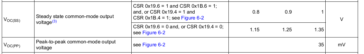

只是想确认 commom 模式电压 1.2V 附近高信号和低信号之间的最大差分电压 (Voc (pp)) 为 35mV、理解是否正确?
例如、我可以说我们不能使用此 sn65dsi84 桥来支持以下示例显示吗? VID= 200mV-600mV (|VTH|=|VTL|=100mV、VCM=1.2V)
谢谢。

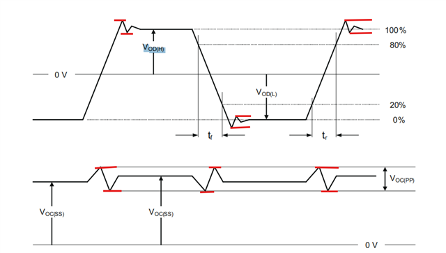

    换句话说、想知道 VOC (pp) 是否可以被视为高信号和低信号之间的差分电压吗? 或者、高电平和低电平信号之间的差分电压应为 VOD (H) 或 VOD (L)? 谢谢你。
    尊敬的 Mike:
    Vocpp 是 VOD 信号从低电平转换为高电平(反之亦然)时的最大峰峰值过冲/下冲。

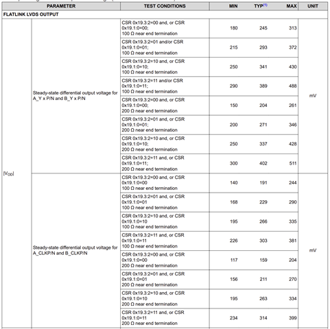

    根据这些规格、可以根据 CSR 0x19 选择高电平和低电平信号之间的差分电压。

    感谢您帮助我澄清 Vocpp 作为您绘制的红色标记的含义。 该用途是评估该桥接器的 LVDS 信号、以便符合我们的面板要求。
