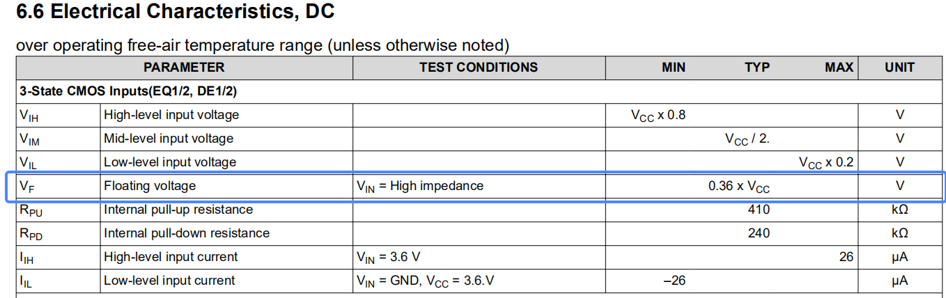

当 DE 或 EQ =悬空时、我使用万用表在这些引脚上测得 0.6V 的电压。数据表指出、悬空引脚上的电压·应为 0.36 VCC;当 VCC = 3.3V 时、这将是 1.188V。芯片是否正常工作?
    尊敬的 Jason:
    浮动节点上测得的 0.6V 值低于 Vil 最大值 0.66V (3.3V * 0.2)。 这可能表示器件已损坏。 是否可以用已知良好的设备更换电路板上的部件、然后重新测试浮动电压。

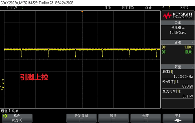

    我们使用示波器来查看 EQ DE 引脚的波形、发现它不是固定的 0.6V、而是周期性波动、我在 3 个相同产品上测试了芯片。 波形相同。
    芯片看起来有一个 1.5khz 的周期性变化、芯片内部的东西是否正常工作? 此外、数据表建议的上拉电阻为 47k 的原因是是否过大? 需要降低电阻以稳定电平? 我们已经测试了该波形、无论是否连接 USB、没有变化。
    所以请提供更多建议。 非常感谢。

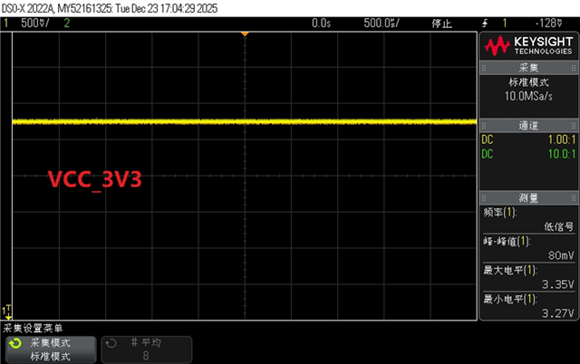

    3.3V 电源:
    EQ 或 DE 具有 47k Ω 上拉电阻器:
    EQ 或 DE 悬空:

    ABA 测试是否有任何更新? 这些波形不是预期的行为、因此我无法确定这种周期性波动的来源。 较大的电阻会减小引入到控制引脚的电流。 然而、此处的周期性波动不是正常行为、并且尚未对这些数据进行表征。
