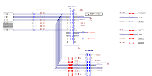

    2) 如果使用蓝色 Samtec 连接器、则很可能使用 954 EVM 上的顶部 J24 连接器(不是需要焊接的底部插入式连接器 J26)。
    您能否用蓝色 Samtec 电缆共享 CSI 连接的图片?

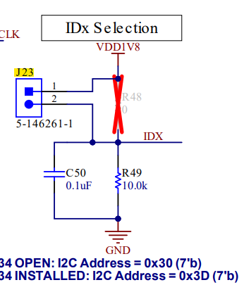

    4) 想要确认跳线连接:
    J16 引脚 1-2 是否短接? 选择 3.3V VDDIO。
    J23 引脚是否保持开路? 7 位 I2C 地址= 0x30
    您还可以拍摄 EVM 的顶部图片、以便我可以快速查看您的当前跳线连接。

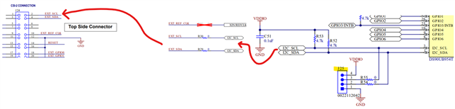

    5) 954 和 TDA4 之间的 I2C 线路通过 J24 连接器布线。
    您能否确认 TDA4 EVM 上的任何 I2C 总线是否连接到 CSI 连接器? 我想确认没有 I2C 总线交叉。
    6) 您是否可以访问示波器的逻辑分析仪?
    我想看看当 TDA4 EVM 向 954 EVM 发送读取/写入命令时、您是否可以在 J25 上捕获 I2C 通信。
