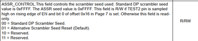

    尊敬的 Miguel:
    好的、
    还有一个 quesiotn...
    数据表中的 ASSR_CONTROL 仅在 TEST2 被拉至高电平时读取/写入 — 是否正确?
    如果需要修改 ASSR_CONTROL、是否需要将 TEST2 拉至高电平?
    感谢您的帮助并向您学习。
    尊敬的 Tommy:
    [引述 userid=“336896" url="“ url="~“~/support/interface-group/interface/f/interface-forum/1602008/sn65dsi86-software-issue/6174409
    [/报价]
    好问题、这是真的、它需要在 TEST2 中进行采样才能成为读取/写入。  代码漏洞满足 AND 的另一半要求、则可以修改 0x5A[1:0]。
    ======Enable TI Test Registers======
    <i2c_write addr="0x2D" count="1" radix="16">FF 07</i2c_write> />
    ======ASSR Control Override======
    <i2c_write addr="0x2D" count="1" radix="16">16 01</i2c_write> />
    ======Disable TI Test Registers======
    <i2c_write addr="0x2D" count="1" radix="16">FF 00</i2c_write> />
