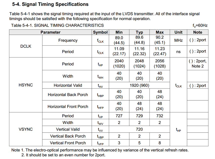

    我们想将 CPU EVB 的 MIPI DSI 输出连接到 DS90UB941AS-Q1 并查看输出。 请提供一个脚本。
    以防万一、我还会附加 LCD 面板信息。
    非常感谢您的准确答复。
    尊敬的 Kisuk Lee:
    我很高兴听到这是一个成功的启动!
    我附加了一个示例脚本、其中 T-SKIP 编程为屏幕所需的频率。 我认为、SoC 必须以_ DSI 速率进行适当编程、才能进行适应。
