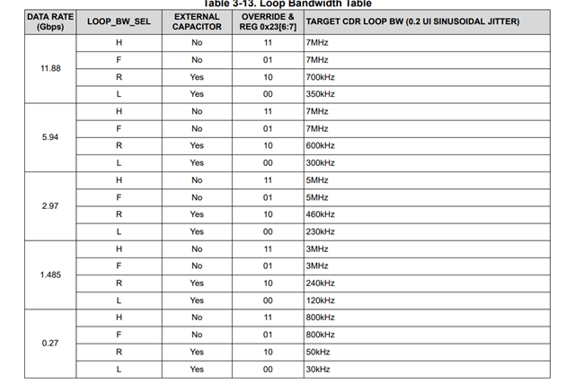

    您好、Peter:
    您是否尝试过调整 LOOP_BW_SEL 以查看 OUT1 中的抖动是否会降低?
    您选择了正确的寄存器页面了吗? 对于 CDR 页面、必须将 04 写入寄存器 FF。
    j
    尊敬的 J:
    如果我正确设置了寄存器、您至少可以确认我应该能够在 OUT 1 引脚上看到 6G 和 12G 全 VCO 时钟吗?
    此外、我们没有在 PCB 上安装或布线 470nF 电容器!
    因此、我们无法控制 LOOP_BW_SEL、我们对所有数据速率使用默认值!
    HD、3G、6G 和 12G 未安装盖子的默认环路带宽是多少?
    是否应安装该电容器以在 12G 时降低抖动读数?

    您好、Peter:
    什么是不适用于 HD、3G、6G 和 12G 的默认环路带宽?
    您可以在编程指南中找到此表。
