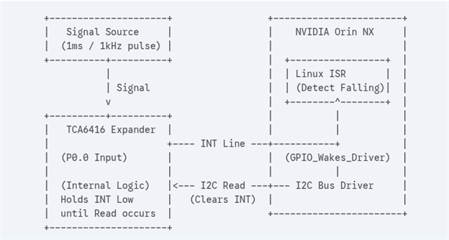

我们使用的是 TCA6416 GPIO 扩展器与连接 NVIDIA Orin NX 继续讨论。 尽管数据表提示器件具有极低延迟 (~μ s 4µs)、但我们面临着一个问题、即当输入信号频率接近 1kHz(1ms 间隔)时、中断会丢失。
系统配置:
  • 主持人: NVIDIA Orin NX(基于 Linux)
  • 器件: TCA6416
  • 接口: I2C(配置为 400kHz)
  • 输入: 引脚 P0.0 配置为外部信号每 1ms 切换一次的输入。
  • 中断线路: TCA6416INT 引脚连接到 Orin NX 上的 GPIO(配置为低电平有效)。
问题: 当向 P0.0 提供 1ms 的中断脉冲时、我们会观察到在主机端不能可靠地触发中断。
INT行似乎没有足够快地取消置位(返回高电平)。 我们的测试表明、系统需要的延迟为 ~5-7ms 相互比较以可靠地捕获每个事件。 如果输入速度快于此速度、则INT引脚保持低电平(有效)、从而有效地屏蔽后续脉冲。
我们的分析: 我们知道 TCA6416INT 在引脚状态发生变化时置为低电平、仅在之后释放 输入端口寄存器 读取或引脚状态恢复到原始值(取决于锁存器配置)。
我们怀疑、瓶颈可能是 Linux I2C 驱动程序确认中断并执行清除INT线路所需的特定 I2C 读取事务所需的时间。

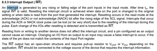

    /INT 是开漏输出。 逻辑高电平速度由所使用的上拉电阻决定。 您是否尝试过针对 IOL 电流消耗更强的上拉至 3mA?

    问题 1 和 2 可能与 TCA6416A 数据表的这一部分相关:
    是否建议使用特定的 Linux 驱动程序配置或 I2C 时钟速度(我们当前使用的是 400kHz)、以确保中断服务例程清除得足够快、能够捕获 1ms 的间隔?
    400kHz 是此器件支持的最大值(快速模式 I2C)。
    如果您想按 1MHz 进入快速模式+、则需要切换到 TCAL6416。 然而、在 VCC 上、该器件仅建议在高达 3.6V 的电压下运行。
