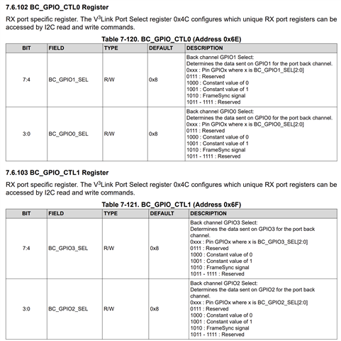

    您好 Anthony、

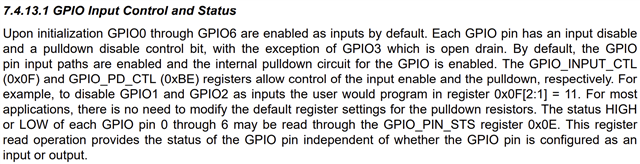

    您需要首先将 TDES GPIO 引脚编程为输入引脚。 但默认情况下、所有 GPIO 引脚都编程为输入。

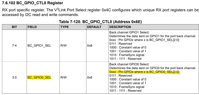

    接下来、将 TDES954 上的哪个 GPIO 引脚发送到串行器(寄存器 0x6E 或 0x6F)。 请注意、这些寄存器是特定于 RX 端口的寄存器、您需要先设置寄存器 0x4C。 这些寄存器中的 GPIO0-3 对应于远程串行器中的 GPIO0-3。
    示例为:
    954 寄存器 0x4C = 0x01 #选择 RX 端口 0
    954 寄存器 0x6E = 0x80 # GPIO0 连接的串行器上的 GPIO0 将接收输入到解串器上 GPIO0 的数据

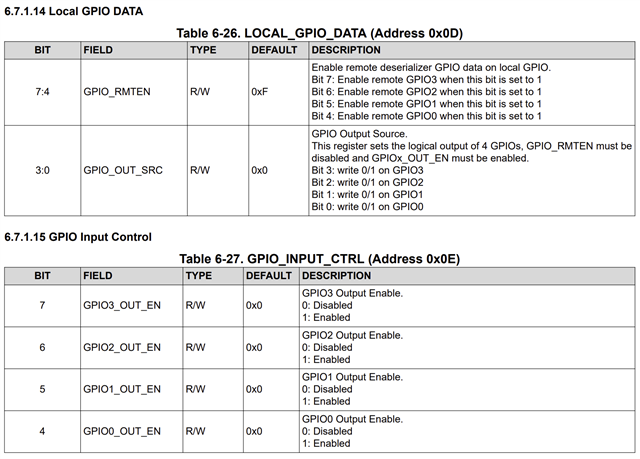

    然后、在 TSER953 中将所需的 GPIO 引脚编程为输出引脚、并使用反向通道的输出源。
    示例如下:
    953 寄存器 0x0E = 0x1E #将 GPIO0 配置为输出
    953 寄存器 0x0D = 0x10 #配置 GPIO0 以输出从解串器接收到的远程命令

    您好 Anthony、
    TDES954 上的任何 GPIO 引脚均可映射到 TSE953 上的 4 个 GPIO 引脚。 您只需相应地在 TDES954 上对映射进行编程。
    示例:
    954 寄存器 0x6E = 0x85 # GPIO0 连接的串行器将接收输入到解串器上 GPIO5 中的数据
    Justin Phan

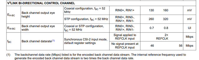

    谢谢、通过反向通道支持的最大频率是多少、例如、如果我想从 DES 发送信号并让其输出更细。
    我在数据表中发现这一点只是为了确认、因为我看到的问题约为 1Mbps
    您好 Anthony、
    下面列出了从 DES ->串行发送的信号的最高可能频率:
    根据 BC 速率、施加在 GPIO 引脚上的信号的最大建议频率可能会有所不同。 例如、如果您在同步模式下运行、则 BC 必须为 50Mbps、GPIO 的采样频率将为 1670kHz。 我们建议过采样 4 倍、因此在 GPIO 引脚上施加的实际信号的最大频率应为 416kHz。
    如果在非同步模式下运行、则 BC 速率必须为 10Mbps。
    在 DVP 模式下、BC 速率必须为 2.5Mbps。
