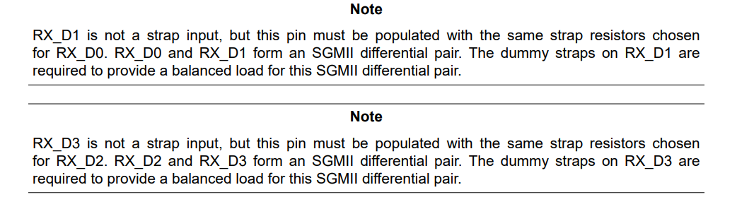

我们的设计利用了其中的两个 PHY。  一个用于 SGMII 转 1000Base-T 收发器、另一个用于 RGMII 转 1000Base-T 收发器。
在当前的原理图中、我们绘制了 0 欧姆电阻器、因为它们并不安装在通过自举进行 Tx 和 Rx 偏斜控制的所有引脚上。
参考数据表中的这条注释:
这是否意味着我们也应该通过 RX_D3 和 RX_D1 引脚上的 0 欧姆电阻器在设计中添加挂钩?  这是否不适用于 RGMII 且仅适用于 SGMII?

    这是否意味着我们还应通过 RX_D3 和 RX_D1 引脚上的 0 Ω 电阻器在设计中添加挂钩?  这是否不适用于 RGMII 且仅适用于 SGMII?
    数据表中的注释是为了匹配 SGMII 差分对的偏斜和阻抗。 RGMII 不需要此功能、仅 SGMII 需要此功能、因为 SGMII 使用差分对进行通信。 是的、它仅适用于 SGMII。
