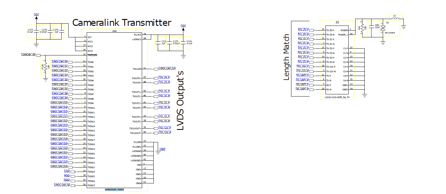

我们在设计中使用 DS90CR287 Ic。
请查看图片
我们使用 5 米长的电缆将连接器连接到显示器。
运行速度:750 Mbps
是否必须将接地形体分配给差分信号 引脚 IC 和 连接器处。
 我们的主要关注点是 EMI 。
请分享您的想法。
此致。
Raneel
    嗨、Raneel、
    为实现 EMI 最佳实践、应避免阻抗不匹配并将布线埋在 PCB 布局的内层中。
    在差分对之间添加接地引脚将有助于减少不同通道之间的串扰、并可以减小电流返回路径、从而略微影响 EMI、但最终速度非常低、因此在您的用例中可能没有必要这样做。
