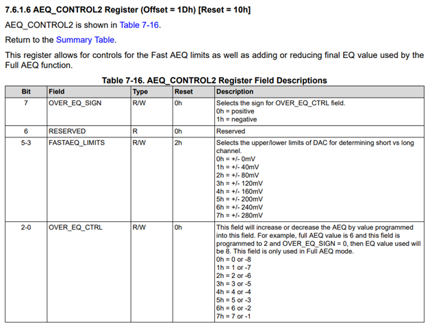

    用于启用 AEQ 的主要寄存器如下所示:
    我建议切换到完整 AEQ 算法 II 这是一种更高效的算法。

    除了 AEQ_Control_1 和 AEQ_Control_2 寄存器外、是否需要处理自适应均衡运行下的配置其他寄存器?
    此外、关于  通用_1  寄存器、关于 EQ_OVERRIDE 的位 4、我们计划将其设置为 1h、但从中获取基于每个 EQ 寄存器编程值的 EQ 设置? 我是说将考虑哪些 EQ 寄存器设置。 这些 EQ 寄存器出现在哪里?
    在 AEQ 模式下、会发生什么  TX1EQ_CTRL  和  TX2EQ_CTRL  寄存器需要针对去加重和预冲功能进行配置? 或者、它会在自适应均衡模式下自动进行处理?
    请引导我。

    除了 AEQ_Control_1 和 AEQ_Control_2 寄存器外、是否还需要处理自适应均衡运行下的配置?
    这些寄存器将启用和调优功能的自适应 EQ。 可以进行更精细的调优、但通常不需要。
    在 AEQ 模式下、有  TX1EQ_CTRL  和  TX2EQ_CTRL  寄存器需要针对去加重和预冲功能进行配置? 或者、它将在自适应均衡模式下自动处理?
    这些寄存器将控制 SSTX 和 SSRX 引脚。 这些将是面向内部的、因此无需针对 TX 眼图测试进行调整。 如果 PCB 上的布线长度非常长、则可能需要在 RX JTOL 测试中调整此值。
