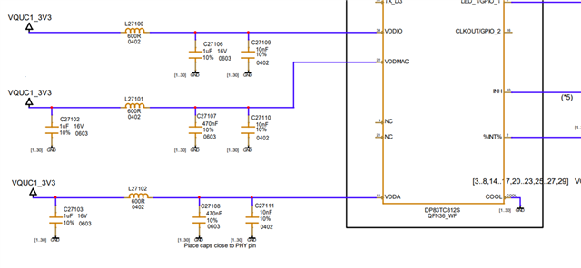

流入 DP83TC812S 的电流过高、测量后、  VDDA 引脚 11 的 GND 电阻为 23.8 Ω。
200 块电路板中发生 4-5 个情况。
VDDIO、VDDMAC 和 VDDA 的电源是相同的电源轨 VQUC1_3V3。
可能的原因是万用表用于测量 VQUC1_3V3 的电阻和电压电平。
您能解释为什么 VDDA 很容易损坏吗? 您对 VDDA 保护有任何改进建议吗? 谢谢!

    我们已经看到很少有 VDDA 引脚损坏的情况。 您能帮助我更好地了解您的情况吗:
    1. 能否确认在从板上拆下设备的情况下测量出 23.8 欧姆电阻? 我们需要确保该读数来自器件、而不是与引脚 11 并联的其他元件。
    2. 您能否准确地找到测试过程中 23.8 欧姆电阻开始出现的时间?
    我们没有 VDDA 保护电路建议。 但是、我们建议使用 DP83TC812 数据表第 181 页中所示的电源去耦网络。
    您能否发送您的当前原理图以便我查看电源电路?

    812S 芯片已从电路板上移除、测量结果是将 23.8 Ω 电阻从引脚 11 传输到散热焊盘。
    万用表用于测量  VQUC1_3V3 到 GND 的电阻、在开始测试时、其值为 电路板上电前的 2K-3K(正常值)。 通电后, 在第一个 120mA 在 13V 电源到电路板,但突然电流变为 550mA 在 13V。  我检查了 VQUC1_3V3 供电的芯片、发现 812s 芯片已损坏。
    在设计中使用 812S/812R 的其他项目也为之前发生的同样问题提供了支持。

    DP83TC812 的电源电路看起来正确。
    您能否在此电路板上电期间测量器件的电源引脚? 验证 VDDA、VDDIO、VDDMAC 和 VSLEEP 是否未超过 4V 的绝对最大额定电压。
    数据表中的绝对最大输入电压额定值
