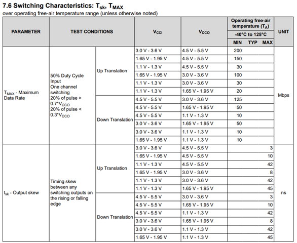

尊敬的先生:
TXU0304 的数据传输频率是多少?
如数据表所述、最大数据速率为 200Mbps、但找不到数据频率。
您可以将这些信息分享给我们吗?
非常感谢!
    您好 Sean、
    您可以在第 7.6 节中找到最大数据速率。
    Josh
