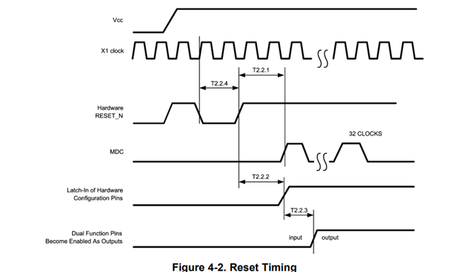

    您能否验证 PHY 复位时序是否遵循下图?
    此外、我们建议 PHY 在理想情况下上电之前具有稳定的 XI 时钟。 否则、可能需要进行第二次复位。 您是否尝试过在 PHY 完全打开后复位 PHY?
