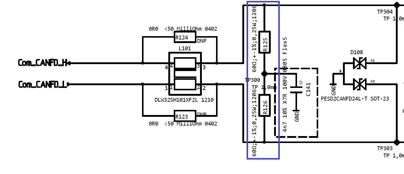

我们计划在 24V 系统产品中使用 TCAN1146-Q1、现在我们混淆了哪个 1206 封装端子电阻器足以应对 CAN 线路电池短路(电压范围为 16 至 36V、正常电压为 24V、负载突降电压为 58V)?
您能否帮助检查 1206 封装的额定功率损耗是否正常、是否可以对蓄电池短路?

    首先、我想向您介绍有关 E2E 的一般 CAN 常见问题解答 (FAQ)、它提供了一系列 CAN 资源:
     【常见问题解答】CAN 收发器资源
     其中一种资源是端接电阻器的额定功率计算:
     采用 SN65HVD233 的 CAN 总线终端电阻器的功率要求
    对于 24V 情况、4.8W 足以满足 CANH 或 CANL 短接至电池或 GND 的要求。 这篇 E2E 文章还介绍了要提高额定电压的计算方法。  无论哪种方式、25W 就绰绰有余。
    如果您有任何其他问题、请告诉我。
