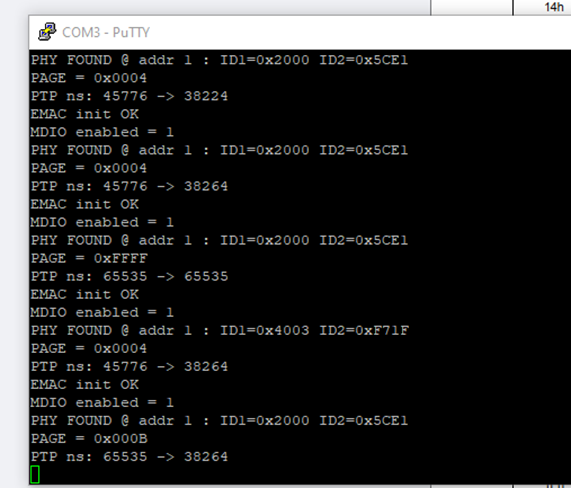

所以我尝试让 PTP PHY 与我的 FPGA 配合使用。 昨天我生成了一些切换脉冲和启用 PTP 时钟和所有..

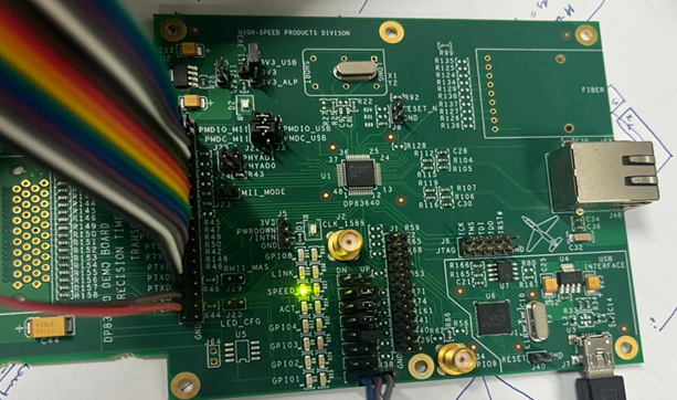

我能够按如下所示正确阅读它
现在我没有意识到什么时候. 但现在所有这些都是高,我无法读取 PHY。 它在两个 PHY addr 上都显示 0x0000。
现在我无法读取 PHY。 它给出的回复为 0x0000。
我在示波器上检查了重置引脚。 它是连续的高。 我认为这是原因。
您有任何分辨率吗?
PHY 消失了吗?

    1.由于电路板以前处于工作状态,因此最好确保我们回到以前工作过的相同配置。 您能否将所有跳线设置恢复为主板响应时的状态? 我看到了工作映像和非工作映像之间的一些差异、因此需要确保配置不是问题:
    2.下电上电或通过 J8 将 RESET_N 置为有效是否会改变 PHY 的行为?
    3. RESET_N 是 DP83640 上的低电平有效信号、因此正常运行时、RESET_N 应持续保持高电平。 当此引脚被拉低至 GND 时、PHY 将被复位、但只要它保持高电平、PHY 就应响应寄存器访问。

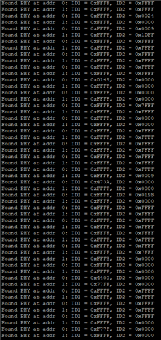

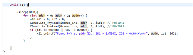

    表示我将代码放入 for 循环。 反复尝试像下面给出的代码一样读取寄存器。 页 0 0x1 和 0x2 (PHY Address) 寄存器。 和上的电阻器
    我看到下面的一些结果。
    2.我没有 MSP430 launchpad。 我确实有 F28379d 附近虽然. 它可以是任何帮助?
    3.我没有 MDIO 分析仪,但考虑到它有时是响应( wierd 数字),并且以前它工作正常(因为我能够从其中一个 GPIO 产生一个触发脉冲,并切换它). 我建议 MDIO 配置没有任何错误… 也许我可以把它插入示波器看信号是否来.

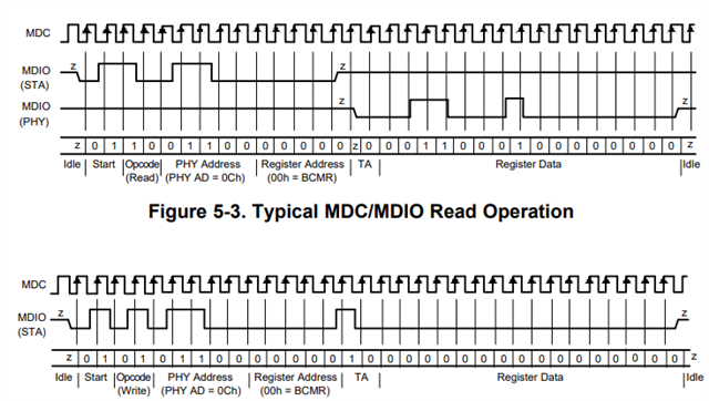

    最好使用示波器查看波形。 MDIO/MDC 线路应反映数据表中的图 5-3/4:
    如果接地不当或 MDIO 总线出现其他一些问题、我们可能会在波形捕获中看到它。

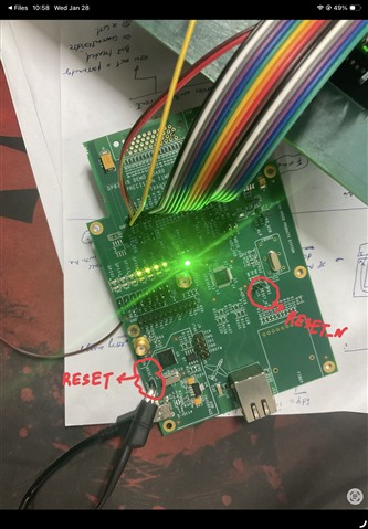

    我想我得到了一些东西。 前面您提到过电路板有 RESET_N 但我认为板提供了两个复位引脚,我们可以探测. reset 和 reset_N(我同时探测了它们。 但它们并不相同。 它在板上不是一个拼写错误)如下所示。
    复位波形为全高电平 (3.3V)。(如下所示)。
    虽然下面给出了 RESET_N(示波器上的比例相同)。
    而 RESET_N 可能看起来是 0。 但它略高于 0V、但几乎没有达到预期值 (3.3V)。
    下面我展示了 RESET_N 引脚中的阶跃变化(SENSE 中的阶跃变化)。 当我不在探测它,当我开始探测它)。
    电路板处于持续复位状态。 硬件问题 ?
