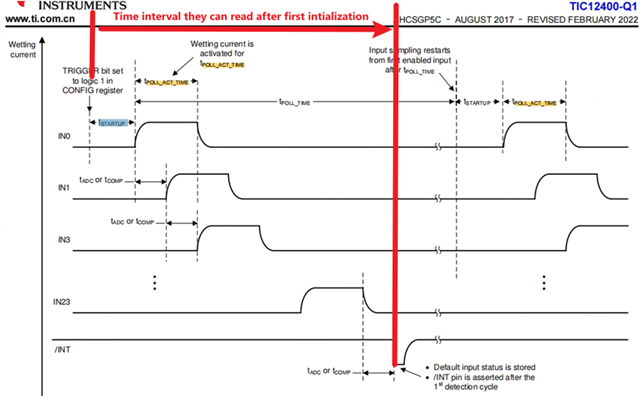

    理解并感谢您的详细说明。 而客户仍想知道在初始化且触发位设置为 1 后、何时可以准确读取输入的所有状态。 即、希望知道他们是否可以计算下面标记的红色间隔的准确时间。 因为等待整个轮询时间太长并且 INT 引脚没有使用它们、所以它们也无法检测到它们。
    例如、如果它们使用 所有通道均为 ADC 模式 、第一个时间间隔是否计算为 Tstartup+23*TADC_TPOLL_ACT_TIME+1*TADC=Tstartup+24*TADC_TPOLL_ACT_TIME? (根据下面的时间块计算此值)

    无论您启用了所有通道还是仅启用了一个通道、您的序列将遵循: Tstartup + TPOLL_TIME 。  在第一次 初始化(触发器 1)之后、序列将遵循:TPOLL_TIME。
    每个输入的开关状态将 在 TPOLL_ACT_TIME   周期内存储在寄存器 ANA_STAT0 至 ANA_STAT11(在 ADC 模式下)中。

    请注意、TPOLL_TIME 是他们可以读取所有状态的最长缓冲区。 虽然客户在启动后初始化后将其设置为 2ms、但这段时间对他们来说也太长。 因此、他们想知道触发条件设置为 1 之间的最短时间端子、直到他们可以成功读取所有输入状态。
    如数据表所示、 如果所有输入都处于 ADC 模式、则应为 Tstartup+24*TADC_TPOLL_ACT_TIME。 如果添加一些缓冲区、是否在可以读取所有输入状态的最短时间内为 (Tstartup+24*TADC_TPOLL_ACT_TIME)* 1.5? 请告诉我、如果我们能提供一个公式 在可以读取所有状态之前、触发位设置为 1 之间的最短时间间隔。

    TADC 时间是 TPOLL_ACT_TIME 的一部分。 如果湿性电流未首先导通、ADC 将不会开始读取输入。
    如果我们从 TPOLL_ACT_TIME 视图中查看它、公式将是 Tstartup + 24* TPOLL_ACT_TIME。 在第一个序列之后、它只会是 24*TPOLL_ACT_TIME
    如果我们将 TPOLL_ACT_TIME 设置为最低值 (64us)、则读取全部 24 个输入需要~1.5ms。
