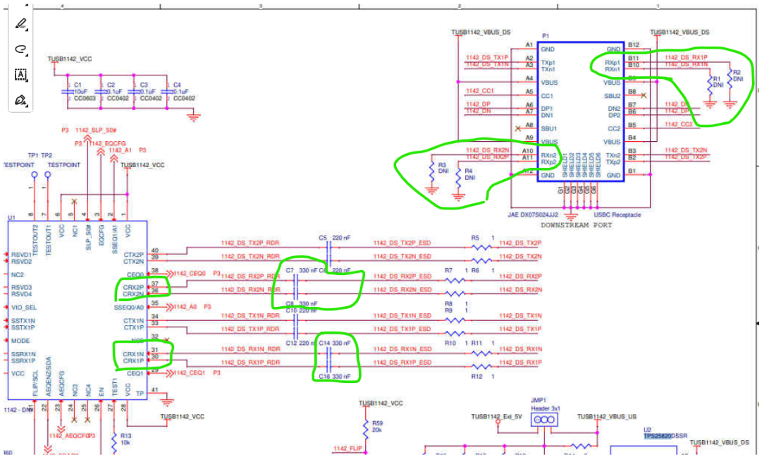

尊敬的 AE:
  关于从 Type-C 连接器到 TUSB1142IRNQR 的 RX 路径、基于参考设计和工程应用:
a.是否可以在 RX 路径上包含交流耦合电容器 (330nF)、220k Ω 放电下拉电阻器、共模扼流圈(具有 0 Ω 选项)和 ESD 保护?
B.从 Type-C 连接器到 TUSB1142IRNQR 的这四个元件的建议顺序是什么?
c.此实现需要在什么条件下进行、并且是否提供了任何参考原理图或设计指南?
    您好、
    是、这是可以接受的。 通常、CMC 会在信号路径中增加一些串联电阻、因此不建议这样做。 但是、如果要求它们对 EMI 要求太严格、那么电阻器:CMC 共同布局是一个不错的选择。
    b. 从 Type-C 连接器到 TUSB1142IRNQR 的建议顺序是多少?  [/报价]
    主要有两种解决方案:
    1) ESD 保护:USB Type-C 连接器-> ESD -> CMC ->电容-> TUSB1142。 在此配置中、VBUS 排序可能会损坏 ESD 二极管。
    2) VBUS 短路保护: USB Type-C 连接器->电容-> ESD -> CMC -> TUSB1142。 在此配置中、ESD 冲击会损坏电容器。
    我推荐解决方案 1.
    [quote userid=“596946" url="“ url="~“~/support/interface-group/interface/f/interface-forum/1609743/tusb1142-about-the-resistor-and-ac-cap-in-tusb1142 此实现在什么条件下都需要、并且是否提供了任何参考原理图或设计指南?[/报价]
    330nF 电容器是一个可选元件。 这用于确保 SSRX 上的交流耦合。 这样可提高互操作性。 我建议放置这个电容器。
    220K PDOWN 也是一个可选组件。 传输 USB 数据时、330nF 将会收集一些电荷。 该 220K 电阻器可确保电容在热插拔事件期间放电。
    CMC 用于 EMI 保护。 仅在绝对必要时使用 thsi。
    ESD 用于保护内部器件免受 ESD 事件的影响。 强烈建议使用此组件。
    我们的 TUSB1142EVM 是一种很好的参考设计。
    尊敬的 AE:
        关于 220kΩ 下拉电阻、是否建议将其放置在更靠近 IC 侧或更靠近连接器侧的位置?
        此外、您能否建议将交流电容器放置在 IC 侧还是连接器附近?
    您好 Bruce、
    靠近连接器
        此外、您能否建议将交流电容器放置在 IC 侧还是连接器附近?   [/报价]
    靠近连接器
    通常、信号路径如下所示:
    转接驱动器 (TUSB1142)->交流电容(TX 的 100nF/220nF 电容和 RX 的 330nF 电容)-> 220K PDOWN 电阻器(TX 可能不需要)->至 ESD -> USB 连接器。
