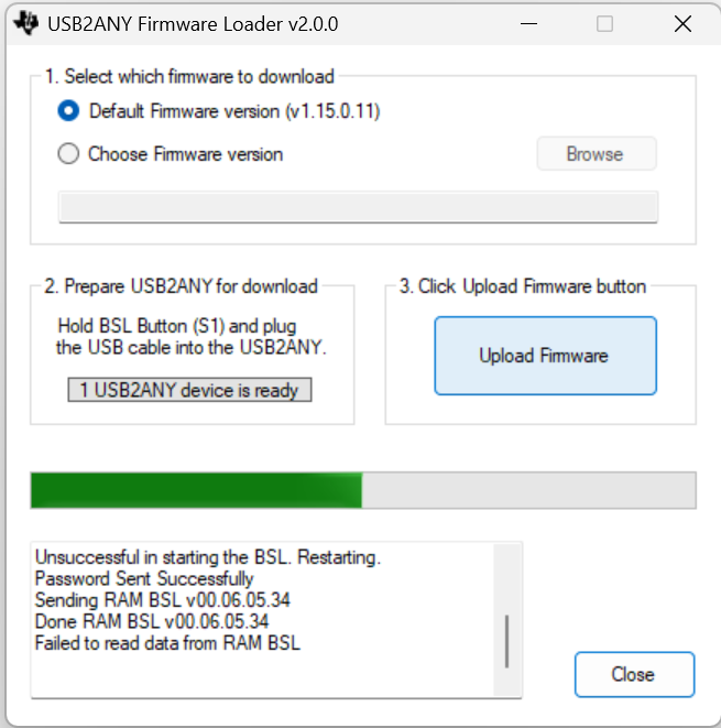

我怀疑问题出在 MSP430 没有任何固件、我已经尝试了两种方法来纠正。
使用 USB2ANY Explorer 工具上传固件会出现以下错误:
使用 USB2ANY 固件装载程序会出现另一个错误、如下所示:
您能告诉我其他可能的解决方案吗?

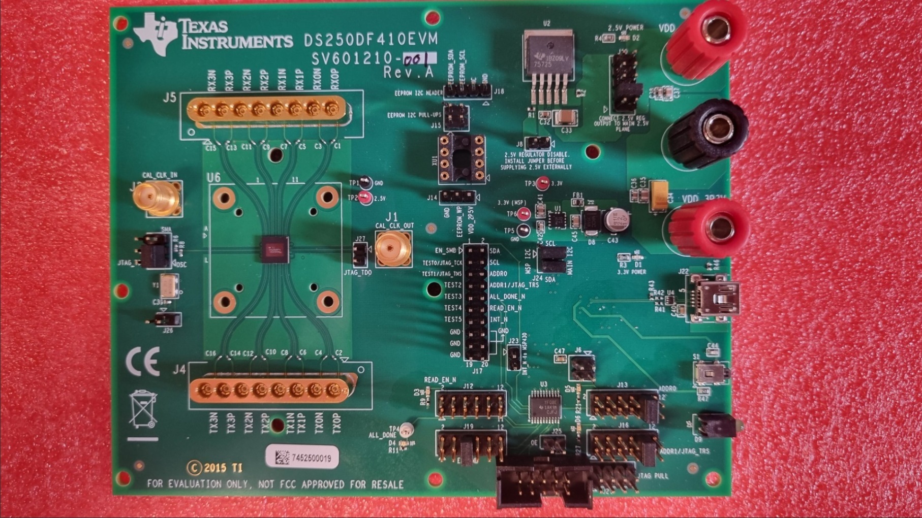

    您能否发送您当前 EVM 配置的图片?
    GREG
    尊敬的 Greg:
    请在下面找到物理板的图像:
    插入 USB 后、S1 下方的 LED 呈稳定绿色亮起。
    我已经尝试在连接 3V3 电源并断开的情况下运行 SigCon Architect。

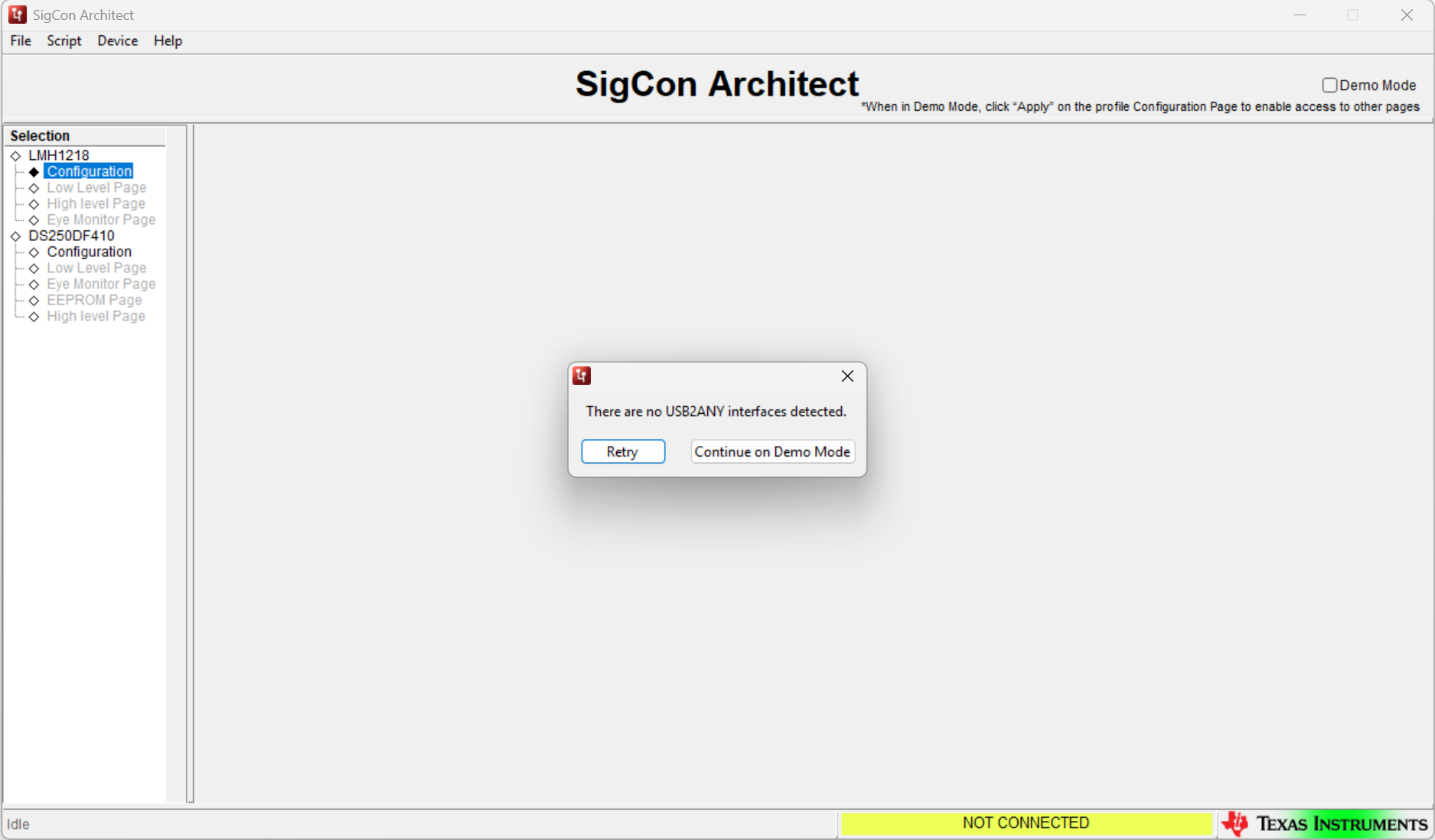

    请在 SigCon Archtect 中找到配置页面的图像、如下所示:
    请注意、如果取消选中“Demo Mode“、会出现一个弹出窗口、显示“No USB2ANY devices detected“。

    3.3V 电源和 USB 都应连接到 EVM。 如果连接 3.3V 电压、则应在接头 J10 中填充多个跳线。  如果采用此设置时器件在 GUI 中仍然未出现、您能否尝试验证 SCL/SDA 引脚以确认是否存在输出? 如果可能、我在此设置中查看 EVM 的照片来进行确认也会很有用。

    问题是我这边的 PC USB 驱动程序不好(台式机和 NUC)。 更新驱动程序后、程序仍然无法正常工作、因此我认为它在 GUI 方面。 在我使用另一台具有良好 USB 驱动程序端口的 PC (Windows Surface 8) 后、GUI 可以正常工作。
