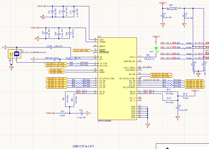

我们目前正在设计用于 EtherCAT 通信的电路、并已使用 TI 以太网 PHY DP83822IRHBR 达到最佳性能。
我们希望请求您的支持来验证 PHY 硬件连接。 请查看随附的 DP83822IRHBR 原理图、按照 TI 建议、告知我们连接、时钟、Strap 配置和接口配置是否正确。
您的反馈将有助于我们确保硬件设计正确、然后再继续测试和软件集成。
如果需要我们提供任何其他信息、请告知我们。

    我们团队的政策是指示客户使用此原理图检查清单进行初始原理图检查、并根据检查清单回答原理图上的任何其他问题。 因此、您能否先查看这个检查清单 (https://www.ti.com/lit/zip/snlr053)?

    感谢您分享检查清单。 我们目前正在从我们的角度对其进行审查。
    如前所述、我们将该 PHY 专门用于 EtherCAT 通信 。 在我们的设计中、PHY 连接到 PT61017PEL 磁性元件 IC 。 对于 EtherCAT 接口、我们不使用标准 RJ45 连接器、而是使用 D38999/24WC35SN 圆形连接器
    我们希望请求您的支持人员查看此配置、并确认此组合(PHY + PT61017PEL 磁性元件+ D38999 连接器)是否符合 EtherCAT 要求。 具体来说、您能否告知 EtherCAT 通信是否能够可靠地使用此连接器选择、或者是否有我们应考虑的任何问题或其他注意事项?

    只要连接正确、圆形连接器就应该工作。
    对于磁性元件、匝数比容差超出了我们的建议 (5%对 2%)。
    以下是推荐供您参考的规格:

    我可以使用这个磁性元件 IC “TM1188NL"吗“吗?
    尊敬的 Chetan:
    TM1188NL 看起来不错。
