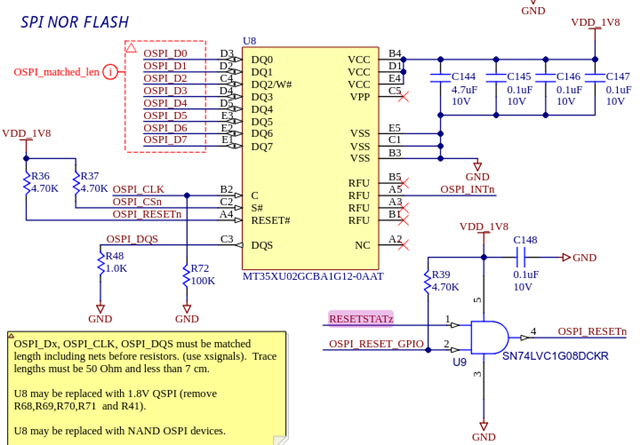

您好:
我目前一直在努力让 OSPI/QSPI NOR 引导模式在基于 AM62A 的定制板上工作。 我们使用的是 Micron MT35XU02GCBA1G12。 我遇到了 SPL 无法在引导期间正确检索/解码 JEDEC ID 字节的问题。 当前处于 SD/MMC 引导模式下、我能够成功探测 SPI 闪存并报告正确的 JEDEC ID 字节。
我在 AM62Ax TRM 中读到、由于我们的闪存器件大于 128MB、因此我们需要使用器件上的复位信号来执行复位、以更改寻址模式。 我已将其添加到 PinMux (AM62AX_IOPAD (0x0038、PIN_OUTPUT_PULLUP、1)/*(G20) OSPI0_CSn3.OSPI0_RESET_OUT0 */) 中、以便使复位能够发生、似乎我们通过读取 JEDEC ID 收到所有 0xFF 字节。 如果我没有将此复位包含在我的引脚多路复用中、则能够正确读取 ID 字节、但仍然无法再次进入引导过程。 以下是我在 SPL 中所做布线的片段。
为什么我们能够在不切换信号的情况下检索正确的 ID 字节、但在该过程的稍后阶段仍然失败? 为什么切换复位信号会报告 0xFF ID 字节? 我是否应该能够在不进行重置的情况下在引导过程中尽可能做到这一点?
具有复位信号使能:

    此外、复位信号应该连接到闪存、它是否连接到闪存? 另外是所选的闪存、这是一个具有复位封装的闪存?
    期待您的答复。
    Vaibhav
    你好、Vaibhav、
    我在 OSPI 引导中尝试了该操作;提供的日志也是在 OSPI 引导期间。 复位信号连接到 AM62 的闪存(引脚 OSPI0_CSn3/G20)、该闪存确实有一个专用的复位引脚。 我还通过基于软件的复位模拟了复位切换、以确认 RESET 引脚多路复用实际上执行了复位、并且检查时的行为是相似的。
    Jake

    尊敬的 Jacob:
    日志确认闪存已在预期偏移 (0x0、0x80000 和 0x280000) 处使用有效数据正确编程。
    但是、由于 BootROM 和 SPL 之间的状态不匹配、OSPI 引导失败:
    • 寻址不匹配:由于器件大于 128MB、BootROM 会将闪存移至 4 字节寻址模式。 当 SPL 接管并重新初始化时、其默认为 3 字节寻址的加电标准、导致两者失去同步。
    • 协议不匹配:我可以在工作日志 (SF 读取 0x82000000 0x80000 0x100) 中看到总线在总线宽度= 8(八路模式)下运行。 在失败的日志中、SPL 尝试使用 buswidth=1 进行通信。 如果 BootROM 以八进制模式离开闪存、它将直接忽略这些 1 位命令。
    Harshith
    谢谢 Harshith、请 Jacob 稍等片刻。  这听起来就像我们看到的问题。
    TI 是否支持使用超过 128MB 的器件进行 OSPI 引导?  您是否有办法解决这些问题? 根据您概述的内容、似乎这对于任何 OSPI 引导都是个问题。 因此、u-boot SPL 不应该已经期望 BootROM 将闪存置于 4 字节模式。  是否缺少设置?
    由于器件大于 128MB、BootROM 将闪存转换为 4 字节寻址模式
    根据 TRM spruj16b 第 5.4.1 节 OSPI\xSPI\QSPI\SPI 引导、BootROM 仅支持 3 字节地址模式。  哪一项是正确的?
    由于这个主题已经很长,我想总结一下我认为当前状态是什么。
    前面介绍了几种情况:
    * SPL 的 SD 卡引导 OSPI0_RESET_OUT0 未进行多路复用
    RESETSTATz 会复位闪存
    引导 ROM 根本没有触摸 OSPI。
    U-boot 能够从闪存正常进行探测和读取。
    * SPL OSPI0_RESET_OUT0 未进行多路复用的 OPSI0 引导 (0b0000000100001011)
    RESETSTATz 会复位闪存
    引导 ROM 检测闪存并加载 SPL。
    SPL 通过 JEDEC 检测到闪存、但尝试在 1 位模式下读取并获取所有 FF
    >大概引导 ROM 将我们置于八进制模式,因此 1 位读取是不正确的?  但是、如果是这样、为什么 JEDEC 读取可以正常工作?
    *具有 SPL 的 OSPI0_RESET_OUT0 多路复用的 OPSI0 引导 (0b0000000100001011)
    RESETSTATz 会复位闪存
    引导 ROM 检测闪存并加载 SPL。
    SPL 无法检测到闪存、JEDEC 返回 FF。  由于检测失败、未尝试闪存读取。
    >大概情况下、OSPI 控制器能够使用 OSPI0_RESET_OUT0 复位闪存。 但是、其不清楚为什么 SPL 会无法通过 JEDEC 读取...

    我使 OSPI 引导功能正常工作。
    我想我们缺少一些 defconfig 设置。  我最终从 AM62x defconfig 中同步 SPI 相关设置、并重新测试、将电路板引导到 u-boot 中而不会出现问题。 这是不对复位信号进行多路复用、只是让系统复位来处理它。
    我们已经有了其中一些功能、但我认为最大的原因是之前没有设置 U_BOOT_OFFS、u-boot 默认值为 0x0、因此它本来是从错误的扇区读取的。

    我还通过 Hi-Z 引脚多路复用 OSPI 复位引脚来修复 AM62x OSPI 引导。  我不知道为什么、但 OSPI0_RESET_OUT1 似乎不起作用。
    diff --git a/arch/arm64/boot/dts/ti/k3-am62x-mitysom-som.dtsi b/arch/arm64/boot/dts/ti/k3-am62x-mitysom-som.dtsi
    index c562eed2d0cd..73077bc3b8b4 100644
    --- a/arch/arm64/boot/dts/ti/k3-am62x-mitysom-som.dtsi
    +++ b/arch/arm64/boot/dts/ti/k3-am62x-mitysom-som.dtsi
    @@ -260,7 +260,7 @@ AM62X_IOPAD(0x024, PIN_INPUT, 0) /* (H25) OSPI0_D6 */
                            AM62X_IOPAD(0x028, PIN_INPUT, 0) /* (J22) OSPI0_D7 */
                            AM62X_IOPAD(0x008, PIN_INPUT, 0) /* (J24) OSPI0_DQS */
                            AM62X_IOPAD(0x0034, PIN_INPUT_PULLUP, 7) /* (H21) OSPI0_CSn2.GPIO0_13 SOM:OSPI_INTn_0 NC(R42) external pullup */
    -                       AM62X_IOPAD(0x0038, PIN_OUTPUT, 1) /* (E24) OSPI0_CSn3.OSPI0_RESET_OUT0 SOM:OSPI_RESET_GPIO external pullup */
    +                       AM62X_IOPAD(0x0038, PIN_OUTPUT, 7) /* (E24) OSPI0_CSn3.GPIO0_14 SOM:OSPI_RESET_GPIO external pullup */
    尊敬的 Jonathan:
