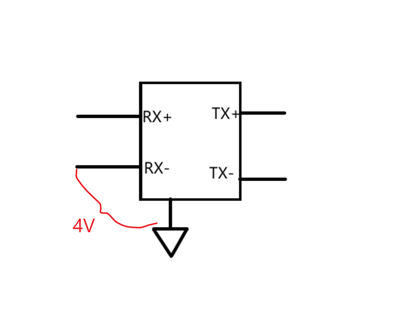

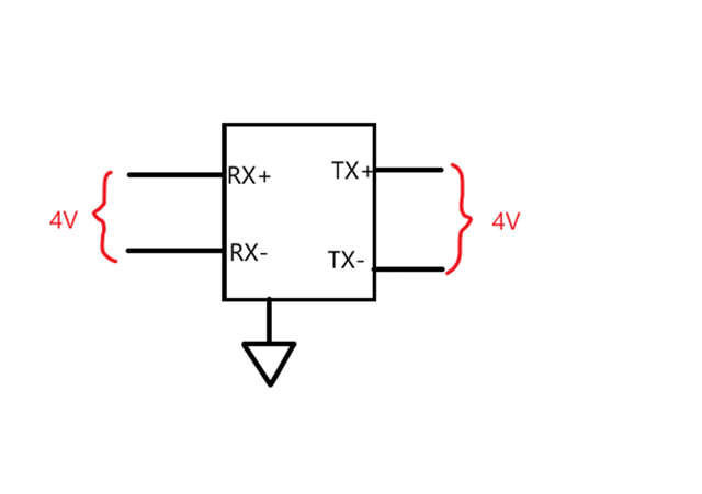

    您好、
    我只是想确认我的理解是 正确的。 它是否如这张图片所示?
    谢谢你。
    这是这样的:
    j
     差分输入电压|OUTI|和 差分输出电压 ((OUT+)-(VID−)) 的最大值是多少?
    您好、
    最大 Vpp 在高达 3.6V Vcm 时为 1200mV。
    尊敬的 J:
    我注意到、对于 TX 引脚、最大 DC_CM 电压为 2.2V、考虑最大 Vpp、TX 最大电压似乎未达到 3.3V。    差分输出电压 ((OUT+)-(OUT−)) 是否有绝对最大额定值?
    您好、

    您好、
    要求电路板上的接口输入和输出引脚在 3.3V 干扰出现时应能承受、而不是功能干扰、在这种情况下不得损坏。 因此、我想确认 绝对 最大额定值。
    大家好、在这种情况下、由于差分 IO 的绝对额定值最大为 4V、因此 TX 引脚将能够承受干扰。
    您好、
    如果 TX+和 TX-之间存在 3.3V 干扰、TX 引脚是否可以承受?
    您好、
    如果 TX+为 3.3V 且 TX-为 0V、则引脚将能够承受。 此外、如果您担心干扰、我建议放置 ESD 二极管。
