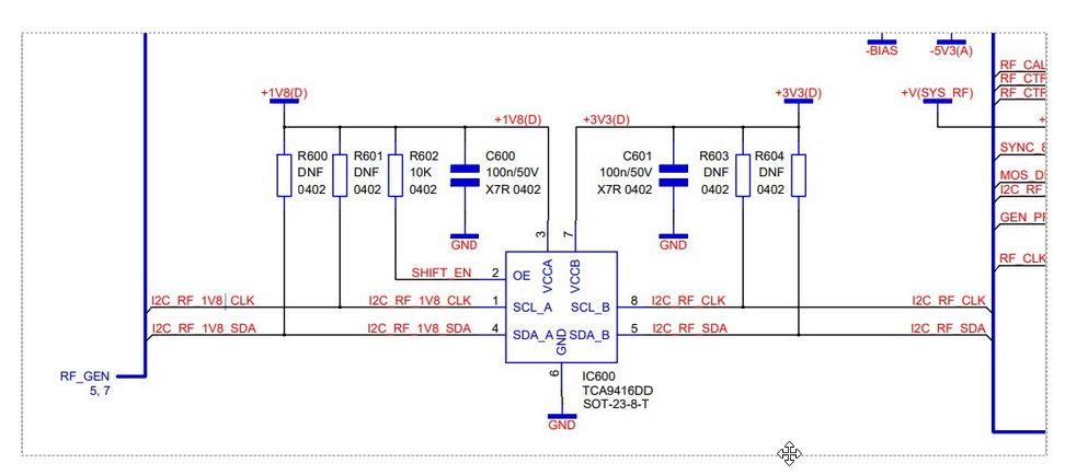

您好:
我们使用 TCA9416 从 Toradex 对 iMX8X SOM M4 部分的 1.8V I2C 总线进行电平转换、以驱动 3 个 3.3V I2C 从器件。 请参阅随附的电路图。 I2C_RF_1V8 直接连接到 SOM、而不执行其他操作。 I2C_RF 连接到 3 个从器件。
问题在于、Toradex SOM 在离开 SOM 之前、在 I2C 引脚中内置了 1K 串联电阻。

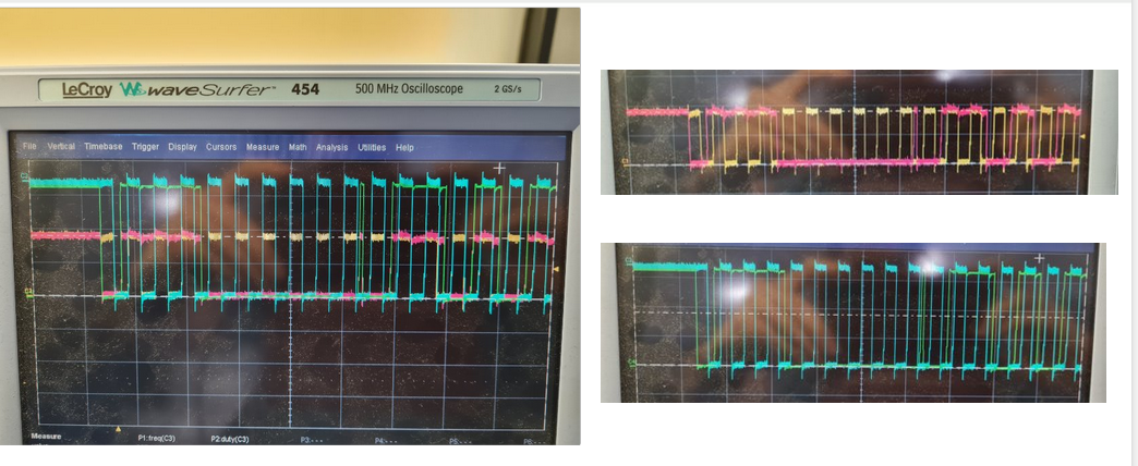

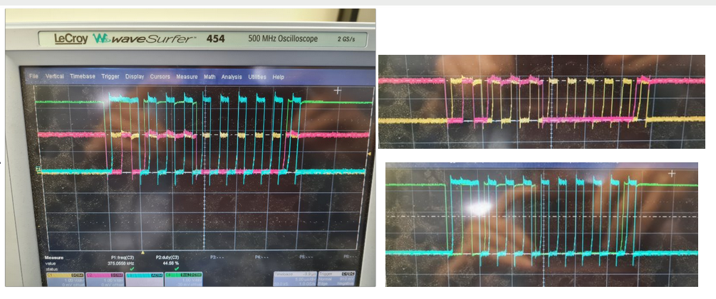

当存在从设备时、这些电阻器似乎会导致 MHz 振荡、
如果没有器件和 1K 寄存器、I2C 数据包看起来正常。
存在器件和 1K 电阻器的振荡、但仅在数据包的低电平部分或线路处于低电平时才存在。
没有器件且 1K 寄存器替换为 0r 电阻器时、I2C 数据包看起来正常。
对于替换为 0r 电阻器的器件和 1K 寄存器、I2C 数据包看起来正常。
您对为什么会发生这种情况有何建议? 这可能是负载电容不匹配吗?
对于如何解决不涉及修改 Toradex SOM 的此问题、您有何建议
TONI
    尊敬的 Antoni:
    TCA9416 具有内部上升时间和下降时间加速器、可根据压摆率和输入电压阈值进行触发。
    器件是直通的、因此当有外部 1k PU 电阻器时、这会通过连接的 i2c 控制器和目标器件增大 VOL。 这种 VOL 增加+ I2C 信号路径上的任何振铃都可能导致触发 RTA 或 FTA。
    外部电阻器是可选的、因为该器件在器件的每一侧实现了 10k PU 电阻器。 PU 电阻器并联、因此 PU 电阻相当于~5k Ω。 RTA 和 FTA 有助于加速上升沿和下降沿。
    Tyler

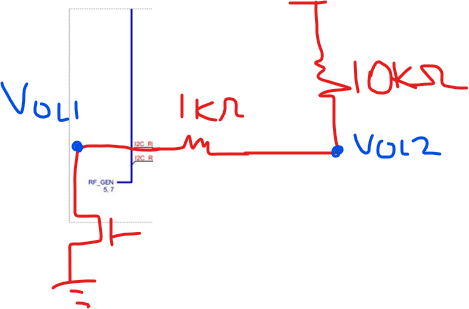

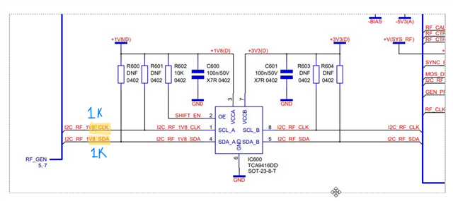

    感谢您的回复 Tyler、但我提到的 1K 不是上拉电阻、它们在 1.8V 侧的 SCL 和 SDA 线路上串联。
    我已将它们以黄色重新显示在下面、但请注意、它们没有被我们放置在那里、它们位于 Toradex 提供的 SOM 上。
    https://www.toradex.com/computer-on-modules/colibri-arm-family/nxp-imx-8x?_gl=1*2zjhw0*_up*MQ..*_gs*MQ..&gclid=Cj0KCQiAyvHLBhDlARIsAHxl6xp4pH7x1sBIToCYBCQMg_fav12DwXm7llJuwdlOuOJZ2KWkIy1APwQaAribEALw_wcB
    数据表中没有提及 1K、我们之后才发现这些 1K。
    尊敬的 Antoni:
    这可能更糟、因为 1k 串联电阻在拉低时也会增加 VOL。
    我假设 VOL2 将远高于 VOL1、因为 1k 串联电阻会使 VOL 上移。 这种 VOL 变化导致输出低电压可能达到 RTA/FTA 阈值、然后导致振铃。
    如果无法移除 1k 串联电阻、是否可以通过任何方法对控制器内开漏驱动器的驱动强度进行编程? 即会降低输出驱动。
    如果您可以禁用这些 1k Ω 串联电阻器、这是理想之选。
    Tyler

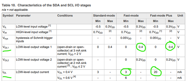

    尊敬的 Antoni:
    明白了、感谢您提供的详细信息。
    让我们看看固件团队是否可以禁用 1k 串联电阻器、更改它们或提高开漏驱动器的驱动强度。
    如果您可以在快速+模式下运行 I2C 总线、则可能会获得更强大的下拉驱动器的优势、但随后也可以将时钟速率降低至所需的性能 (~400kHz)。
    根据 I2C 标准、在 IOL = 3mA 时、FM 驱动器为 VOL = 0.4V、FM+驱动器为 VOL = 0.4V、IOL = 20mA。
    Tyler
