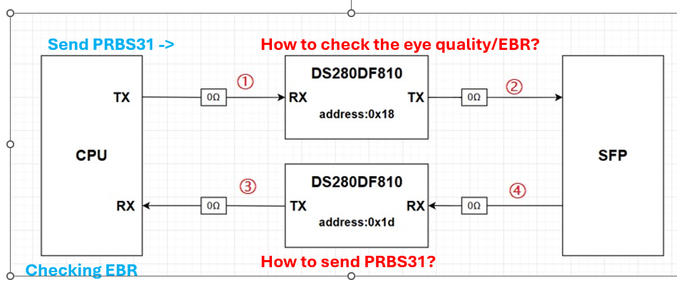

尊敬的专家和团队:
我写信关注这个 E2E 主题:https://e2e.ti.com/support/interface-group/interface/f/interface-forum/1599489/ds280df810-ds280df810-issue-follow-up/6173465
客户发现他们无法在另一个实验中建立链路、因此他们计划了这样一个测试。 有几个问题需要您的帮助:
客户测试流程:

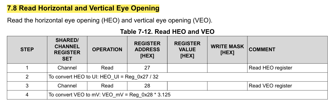

RX 路径中 :CPU 发送 PRBS31 并调整其参数。 因此、DF810 需要测量 EBR 作为 RX。 我在移植指南中看到 DF810 可以读取 PRBS 校验器和眼图测试参数。
客户能否将这些寄存器读取为 FOM 来调整 CPU TX 端的 FFE、前标、后标等参数? 有道理吗?
此外、是否有 HEO/VEO 值和眼图质量的映射? HEO 和 VEO 寄存器的值是多少、意味着眼图张开度良好?
Tx 路径 : DF810 将 PRBS31 发送到 CPU 并调整参数,如 CTLE,DFE 和前/后游标,然后 CPU 检查 FOM... 因此、DF810 需要生成 PRBS 并调整参数。 我注意到、在编程指南中、可以在表 5-4/表 7-17 中设置/post-/main-之前的光标。  此外、PRBS 发生器可以在 7.22 和 7.23 中启用。 客户可以使用这些寄存器进行测试。 有道理吗?

    您好 Rannie、
    RX 路径:
    您在此处的理解是正确的。  客户可以使用重定时器 PRBS 检查和眼图张开度作为 FOM、来优化 CPU TX 设置。  我们实际上有一份讨论这一点的应用手册、请参阅下面的。
    另请记住、每次测试新的 CPU TX 设置时、重定时器都应重新适应信号。  为了触发重新调整、客户可以在重定时器上执行 CDR 复位。
    https://www.ti.com/lit/an/slyt678/slyt678.pdf
    TX 路径:
    DF810 将 PRBS31 发送到 CPU 并调整 CTLE、DFE 和前/后游标等参数、然后 CPU 检查 FOM... 因此、DF810 需要生成 PRBS 并调整参数。 我注意到、在编程指南中、可以在表 5-4/表 7-17 中设置/post-/main-之前的光标。  此外、PRBS 发生器可以在 7.22 和 7.23 中启用。 客户可以使用这些寄存器进行测试。 这是否有意义?
    请确认我 在下面的理解正确无误。  这一过程(如下所述)是合理的。
    • 在 DS280DF810 上、客户计划启用 PRBS 发生器并尝试不同的前置/主/后置值
      • 请注意、DS280DF810 需要 CDR 锁定来启用 PRBS 发生器。  客户需要向 DS280DF810 提供信号以获得 CDR 锁定。
    • 在 CPU 上、客户将调整 CTLE 和 DFE 等 RX 均衡参数并检查 FOM、以便识别更佳的 DS280DF810 TX 设置。

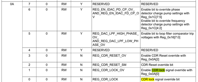

    对于 PRBS 发生器、客户通过以下寄存器进行写入、但从 DF810 中无 PRBS31 波形。 您能帮助检查是否需要配置任何其他寄存器吗? 特别是如何“向 DS280DF810 提供信号以获得 CDR 锁定“? 客户是否应该设置 0x0A 位[0]和位[1]?
    客户反馈、如果添加 0x0A 0x03 以启用 CDR 锁定、则仍然没有 PRBS 信号。 它们还读取 0x78 位[4]=“1",“,这、这表示 CDR 已锁定。
    “0xFF 0x01“ 通道模式
    “0xFC 0x01“选择 Chanel0
    “0x0A 0x03 0x03“*如果将 0x0A 位[0][1][3]设置为“1",“,则、则器件仍然无法输出 PRBS31。
    “0x2E 0x04 0x04“#set prbs31
    “0x30 0x01 0x03“#设置 prbs31 模式
    “0x1E 0x10 0x10“#OPEN
    “0x79 0x20 0x20“# 启用发生器
    “0x30 0x08 0x08“#ENABLE 时钟
    “0xA5 0x20 0x38“#PRBS 输出

    继我们的 Webex 讨论之后、为了使 PRBS 发生器能够在 DS280DF810 上工作、该器件需要 CDR 锁定。
    客户可以按照您的建议通过外部环回来完成此操作。
    Drew

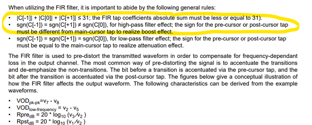

    根据数据表、前游标、主游标和后游标的绝对值之和不应超过 31。  客户应尝试增加一些前标和后标增强功能。  为此、它们应保持 PRE、MAIN 和 POST 的和值恒定。  例如、如果客户从 PRE=0、MAIN=31、POST=0 开始、客户可以尝试 PRE =–1、MAIN = 30、POST = 0。
    25G 时的最佳设置通常涉及一定数量的前游标和后游标。  例如、PRE =–3、MAIN = 23、POST =–5。  实际理想值取决于通道和接收器均衡器。
    Drew

    客户尝试了 pre=–3、post=–5、main=23、眼图变得比 main=0x1F、pre=post=0 更差。 他们还在更改 FIR 参数后尝试复位 CPU RX 自动自适应、但眼图没有变化。
    您能否提供改进 FIR 参数的任何指导? 客户从 DF810 到 CPU_RX 为 6.3dB。

    客户应在前置/主/后置中扫描以确定最佳值。
    此外、CPU 上的最小 EQ 是多少。  是否有任何可能信号过度均衡?
