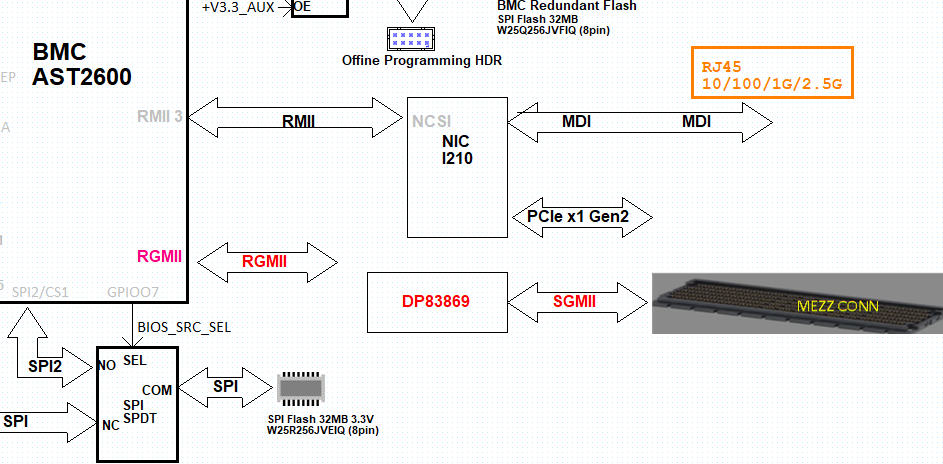

 我们有关于 DP83869 的问题。 我们的系统 BMC (AST2600) 网络端口仅支持 RGMII/RMII、但我们需要通过 SGMII 连接到 FPGA。 我是否可以使用 DP83869HM 并将硬件配置为 SGMII 转 RGMII 桥接模式、以连接 BMC 和 FPGA?
 如果可行、无论是从软件还是硬件的角度、我们是否需要注意任何特殊注意事项?
 您是否有任何实现 SGMII 转 RGMII 桥接模式的参考原理图或设计示例?
谢谢你。

    您可以使用 DP83869 桥接模式、请参阅此 应用手册 以了解不同的工作模式。
    还有一个 参考设计 显示了 AST2600 和 DP83869 之间的 RGMII 连接。
    David

    DP83869HM 支持两种桥接模式:RGMII 转 SGMII 和 SGMII 转 RGMII。 您能澄清一下这两种模式之间的区别吗?
    根据我们当前的架构、哪种桥接模式更适合我们的设计?
    谢谢你。
    Ben

      有关如何在两个 MAC 之间启用桥接功能、请参阅此 e2e 主题。
    对于双桥模式、这取决于要在桥模式下选择的运行速度的 MAC 接口。  在 RGMII 转 SGMII 桥接模式下、 RGMII 侧会自动调节至 SGMII 侧的链路建立速度。 在 SGMII 转 RGMII 桥接模式下、 SGMII 会根据 RGMII 调整链路速度。
    David
