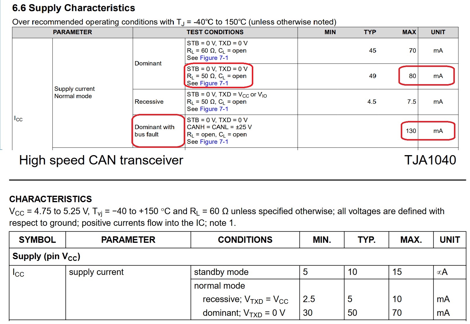

你(们)好
请说明以下两个测试条件;我想了解有关背景的更多详细信息。
    尊敬的 Kevin:
    第一种情况意味着在正常模式下进行显性通信、第二种情况意味着 CANH / CANL 上存在故障、其中 IC 引脚的电压高达 25V。如果您不清楚、谢谢。
