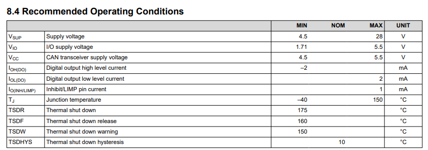

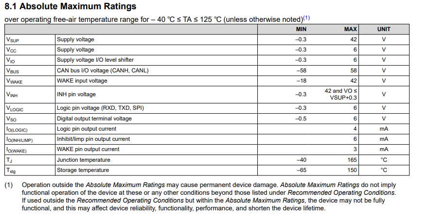

我对 TCAN1146-Q1 的工作电源电压感到有点困惑,因为我看到了 Vsup 的极限电压高达 42V ,但推荐的工作电压仅高达 28V ,我不明白为什么有较大的电压间隙。 数据表中提到、当 Vsup 电压超出建议的工作电压且在最大值范围内时、TI 无法保证完全正常运行 限制电压。
我还检查了类似的产品从 NXP ,他们定义的工作电压是相同的有限电压.
我们有工作电压范围从 16V 到 32V 的 24V 系统产品,但我们也有一些特殊的测试,例如,跳线启动测试高达 48V/5 分钟/功能 A 级。负载突降测试高达 58V/600ms /功能 A 级
我们想添加一个额外的齐纳二极管在 CAN 收发器的电源线上具有 33V 可以正常工作 电压范围,跳线启动测试和 LoadDump 测试.
 如果我们可以在工程中使用 TCAN1146-Q1、您能帮您进行评估吗?
BR。

    • 42V 的绝对最大额定值是收发器可承受高达的电压。 建议工作电压为 28V、是收发器最高工作电压。
      • 这种收发器间隙较大的原因主要是 SPI 功能所致。 时钟和时序要求可能与 28V 建议工作电压有关。
    • 因此、该收发器将在 VSUP 引脚上的电压低于 28V 时正常工作。 例如、如果存在 40V 电压、收发器不会损坏、但功能/操作可能不起作用。
    • 如果您需要一个仍然可以在 32V 电压下工作的收发器、那么我们还有其他相应的收发器:即 TCAN1043N、其工作电压高达 40V。
    • 负载突降测试则大不相同。 TCAN1043N 可支持高达 45V 的 300ms 负载突降。 58V / 600ms 测试是一项更严格的测试。 这项测试对我来说也是新的。 这是您的团队将来要使用的吗?
    • 添加齐纳二极管是保护此收发器以帮助实现更高的电压 (>33V) 的一种好方法。
