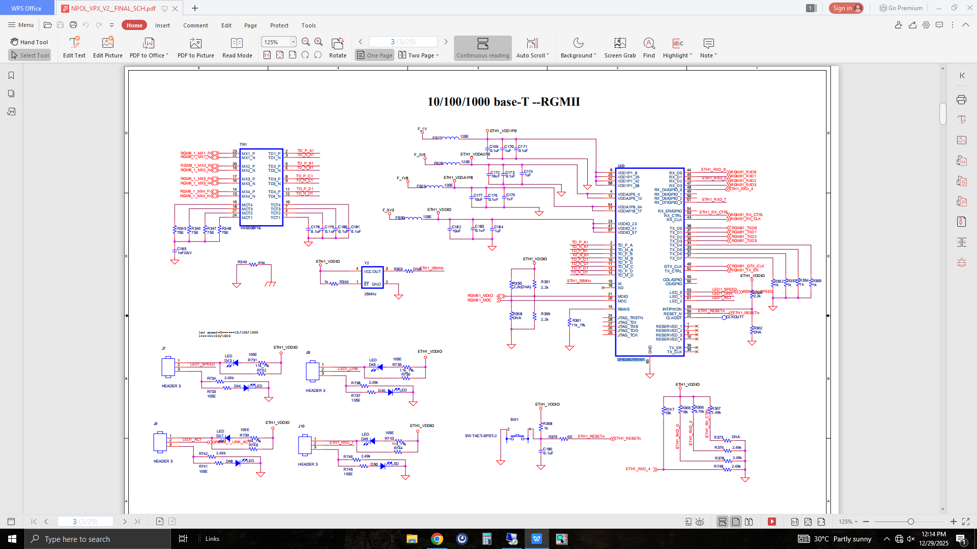

在中、DP83867IRPAP TX 正常工作、但 RX 在 ptalinux 中具有 100%的损耗。 它是 1G 链路。 问题可能是什么、如何辨别?
    尊敬的 Surya:
    原理图中的信号路径似乎正常。 只是为了确认、RGMII_1_ Mx… 是否将线路直接转至 RJ-45 正确?

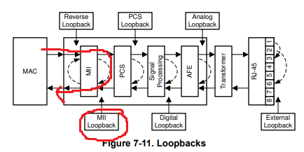

    在这种情况下、我建议执行 MII 环回测试、以确保您的 RGMII 正常。 为此、您需要在 PHY 上设置 0x0000[14]。 设置此位后、您可以从 MAC 发送数据包、并检查是否接收到相同的数据包。 如果数据包返回无错误、则 RGMII TX 和 RX 路径正常工作。 如果您没有得到无数据包错误的数据包、则建议 RGMII RX 路径存在问题。
    DP83867 数据表的第 7.4.4 节详细介绍了环回测试。
    Shane
    就像前一个答复一样、我做了 MII 环回测试、它在裸机中工作、但我的问题是在 petalinux 中。 在 ptalinux 中、TX 正在工作、但 RX 不工作。
    RGMII_1_Mx…… 由于 RJ45 位于单独的层叠卡中、线路通过 vpx 连接器连接到 RJ45
