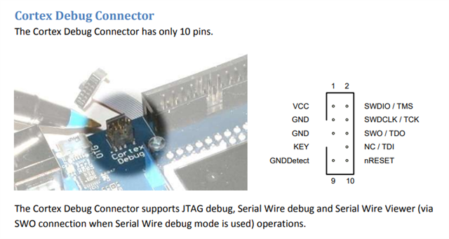

您能否提供 TMDSEMU200-U 20 引脚连接器和 10 引脚连接器适配器的引脚排列。
Oscar Joya
    您好、Oscar、
    TMDSEMU200-U 20 引脚连接器是紧凑型 TI 20 引脚连接器。 请参阅 JTAG 连接器和引脚排列 页面上的引脚排列。
    10 针连接器适配器用于 ARM 10 针连接器。 引脚排列也可以在上面链接页面的同一表格中找到。

    您好 Brennan、
    当 I 引脚排列 20e_CTI-10t_ARM 引脚转换器时、它与该 JTAG 连接器引脚排列的引脚排列不匹配。 作为参考、引脚排列上的引脚 1 需要 VTRef、但我测量的引脚排列是 TMS。 PIN 2 调用 TMS、但我获得了 TDO。 这是从  TMDSEMU200-U 20 引脚连接器本身进行测量。
    使用我的引脚排列(与 JTAG 连接器和引脚排列页面上的引脚排列不匹配) 、我能够对我使用的 IC 进行编程。
    Oscar、
    您需要查看以下引脚排列:
    Brennan
    是的、这些引脚排列与  20e_CTI-10t_arm 引脚转换器不匹配。 如果我使用这些引脚排列、则不会对 IC 进行编程。
    Oscar、
    您发现差异所在的是 20 引脚还是 10 引脚接头?
    Brennan
    Brennan、
    您会看到 10 引脚接头上的差异。
    Oscar、
    您能否确认您使用的是正确的方向? 引脚 7 是 NC/ KEY 引脚、并且已插入/未组装。
    ARM 10 引脚接头是此调试器随附的适配器。
    Brennan
    Brennan、
    是、方向正确。 引脚 1 是电路板上的标签。 是的、这是调试器随附的调试器。

    Oscar、
    XDS200 随附 ARM Cortex 10 引脚转换器适配器、该适配器采用业界通用的标准引脚排列。
    我不知道您为什么会看到这种差异。 请列出所有引脚差异以及您在末端看到的内容
    Brennan
    Brennan、
    这是我用于使适配器正常工作的布局。
    1-TMS、2-TDO、–3TRST、4-RTCK、5-TDI 6-TCK、7-VTRef、8-EMU0、9-GND、10-EMU1
