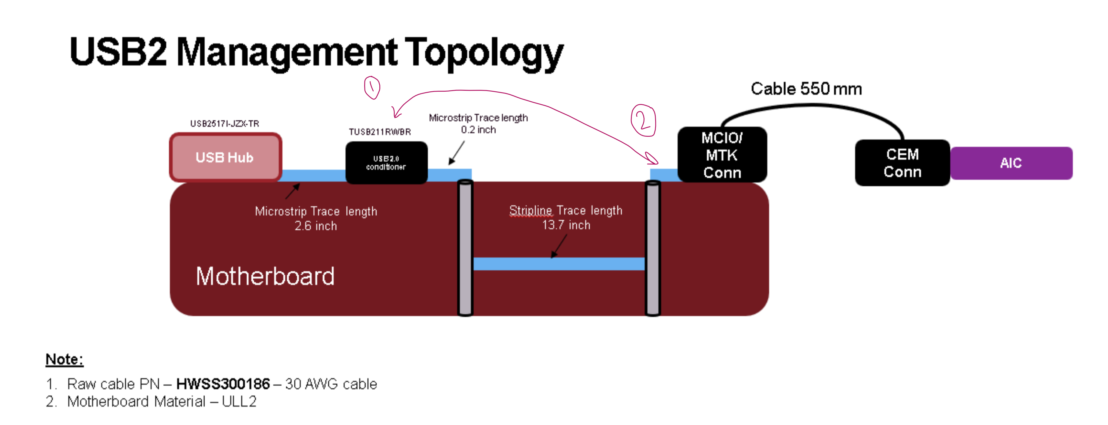

由于主板上的 PCB 布线较长、我使用 TUSB211RWBR 器件来提升 USB2 信号。 下面连接了整个 USB2 路径的拓扑图以供参考。 您能否建议将器件保持在主板上的位置 1 或位置 2、以便为整个通道提供最佳信号调节?
图中包含了微带线和带状线层的布线长度以供参考:

    同时、请查找适用于我们应用的更新后的拓扑图。
    请忽略前面注释中共享的拓扑图。
    你好 Utsuk,
    我们建议将 USB2 转接驱动器放置在更靠近连接器的位置、因此我建议在此图中放置转接驱动器。
    此外、我建议切换到 TUSB211A、因为这是我们较新的 USB2 转接驱动器之一、其引脚排列与 TUSB211 相同、且包含更多功能。
    我还建议在开始时将 EQ 设置为最低设置、并根据需要增加、以避免过度补偿。
