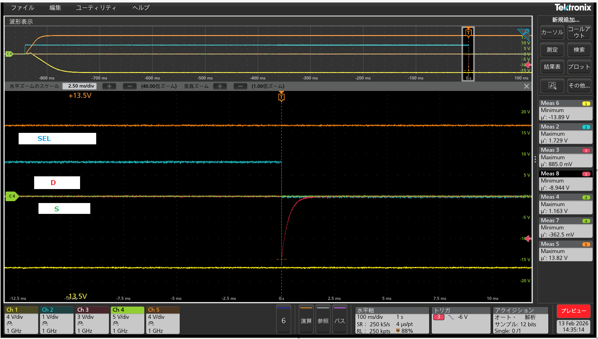

大家好、我使用的是 TMUX8121、由±13.5V (VDD =+13.5V、VSS =–13.5V) 供电。  在系统启动期间、我确认 D 引脚上出现负瞬态。
观察(启动)
-捕获了连接的示波器波形,以检查启动行为,它包括 VDD 8121 电源斜坡 (TMUX8121 / VSS ),以及 SEL , D 和 S
-当 SEL 从高电平转换到 0 V(低电平)时, D 引脚在几毫秒内降至约–9 V。
-即使 S 引脚处于未连接状态(开路),也会发生这种情况。
-在下降时, TMUX8121 电源已经稳定(供电至少~800ms ),并完全上电。
问题
1) 在什么情况下、当 SEL 在启动期间切换为低电平时、TMUX8121 D 引脚上会出现负瞬态电压?
2) 您是否有建议的对策?
示波器上的通道映射如下:CH1 = VSS、CH2 = SEL、CH3 = D、CH4 = S、CH5 = VDD。
谢谢你。
    你好、若松、
    根据提供的信息、它似乎与电荷注入有关。 在 S 保持悬空(高阻抗)的情况下、没有外部路径来吸收部分注入电荷、因此耦合到通道中的任何电荷 都会在 D 上显示得更强。通常对于电荷注入、在 D 引脚与接地之间添加一个下拉电阻器可能会有所帮助。
    MOS 模拟开关中的电荷注入是一个小电荷包、当开关打开或关闭时该包被推入信号路径。 这里也是一个 常见问题解答
    另一项建议是不要将 S 引脚悬空、 如果未连接则使用端接电阻器将该引脚接地。
    谢谢您、
    Arya
