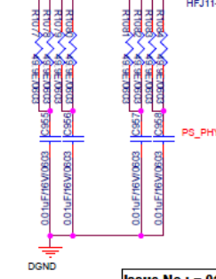

在 ping 测试期间、我们观察到大约 23%的数据包丢失。 在发送的 2000 个数据包中、有相当多的数据包没有收到。 提供了原理图;请查看并建议进行必要的修改。
    尊敬的 Srinadh:
    原理图中唯一突出的是 MDI 线路上的这些端接。 如果删除这些终端、您是否注意到有任何改进?
    此外、您是否对设计执行了任何环回测试? 环回测试是缩小问题发生位置的最佳方法。 ping 测试将利用整个信号路径:Mac <--> PHY <-->电缆<--> PHY <--> MAC、因此很难判断仅通过 ping 测试在何处发生击穿。
    Shane
    尊敬的 Hauser:
    在之前的一种设计中、已放置了端接电阻器、我认为不应该有任何差异。 但是、我将移除电阻器并再次进行测试来验证这一点。
    是的、我们已经执行了环回测试。 我们观察到请求是从客户端(笔记本电脑)发送到服务器(我们的定制板)、但有时请求未成功传输。 这是否意味着服务器无法接收请求、或者客户端有时无法发送请求? 请建议导致此问题的原因。
    尊敬的 Srinadh:
    请求从客户端(笔记本电脑)发送到服务器(我们的定制电路板)、但有时请求未成功传输
    这表明发送路径上的通信存在一些细分、但是我们应该缩小问题是在 DP83869 的 MII 侧还是 MDI 侧。 我假设 DP83869 位于您描述中的笔记本电脑/客户端端口上。 在 MII 环回测试中、您是否能够从 PHY 在笔记本电脑上接收到无差错数据?
    • 如果 在 DP83869 处于 MII 环回模式时笔记本电脑 MAC 可以发送数据并无错误地接收数据、则 RGMII 通信正常工作。 作为参考、这是 MII 环回将测试的路径:
    如果 MII 环回测试正常运行且没有错误、则问题应出现在 MDI 上。MDI 连接包含以下内容
    • DP83869 和 RJ-45 端口之间的 PCB 布线:执行反向环回
    • 使用的电缆:测试多条电缆以查看这是否会影响数据包丢失。
    • 链路伙伴:测试多个链路伙伴、以确保问题不出在一个链路伙伴之后。
    Shane
