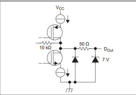

大家好、我有关于 SN65LVDS049 输出驱动器方框图的问题(图 10)。  如果输出为电流源、则与输出串联的 50 欧姆的作用是什么?  与电流源输出阻抗相比、50 欧姆可以忽略不计。

    这是一个集成的串联端接电阻器、用于确保驱动器的阻抗与通道接收器端的传输介质阻抗以及末端或并联端接电阻相匹配。
    当信号沿通道传播时、当特征阻抗发生变化时、部分信号会发生反射。  将通道元件简化为驱动器、传输介质(PCB 布线,同轴电缆或双绞线等)和接收器。  理想情况下、所有元件的阻抗相等、不会有任何反射能量。
    不过、接收器通常为 Hi-Z、因此在靠近接收器引脚的位置放置一个并联端接。  驱动器通常为低阻抗、因此在驱动器中或其附近添加串联电阻有助于使阻抗与传输介质相匹配、并抑制反射回来的任何能量。
    Jonathan
     如果是低阻抗输出(电压源驱动器)、我应该理解阻抗匹配/反射说明。  数据表显示了与 输出晶体管串联的电流源、这符合 LVDS 驱动器的预期。   为什么要将 50 欧姆与已经具有高阻抗的输出串联呢?
    串联电阻用于将驱动器阻抗与传输介质相匹配并减少反射。  每个驱动器引脚为 50 欧姆、并一起形成 100 欧姆的差分。  这意味着驱动器、传输介质和具有并联端接电阻器的接收器都将匹配并更大限度地减少反射。  数据表参数已经考虑了这些电阻器的存在。
    如何使每个输出为 50 欧姆?  50 欧姆与电流源串联显示(无穷大或至少>50 欧姆输出电阻)。  50 +无穷大=无穷大、不是 50。
    当它进行主动驱动时、驱动器阻抗并不是无限的。  这将是驱动器被禁用或未激活时的状态。  无法通过具有无限阻抗的驱动器提供所需的电流。
    通常、有源驱动器具有低阻抗、或者驱动器晶体管之间有很大的电阻。  为了减少反射、通常在驱动器的输出端添加一个串联电阻器、使驱动器和该串联电阻器的总等效阻抗与传输线路的特性阻抗相匹配。
    Zdriver + Zresistor = Zline
    等效输出图显示该串联电阻器已在内部添加、因此驱动器的阻抗本质上为 50 欧姆、以便与 PCB 布线和传输线路阻抗相匹配。  数据表指出、该器件应在 100 欧姆的传输线路阻抗下使用。  由于使用 H 桥驱动器、因此有一个晶体管将其中一个 DO 引脚连接为高电平、并有另一个晶体管始终将另一个引脚连接为低电平。  因此、每个 DO 引脚将在该引脚和电流源之间串联一个 50 欧姆的电阻器。
    此输出图的本质上目的表明、驱动器已经过优化、可与 100 欧姆传输线路特性阻抗配合使用。
