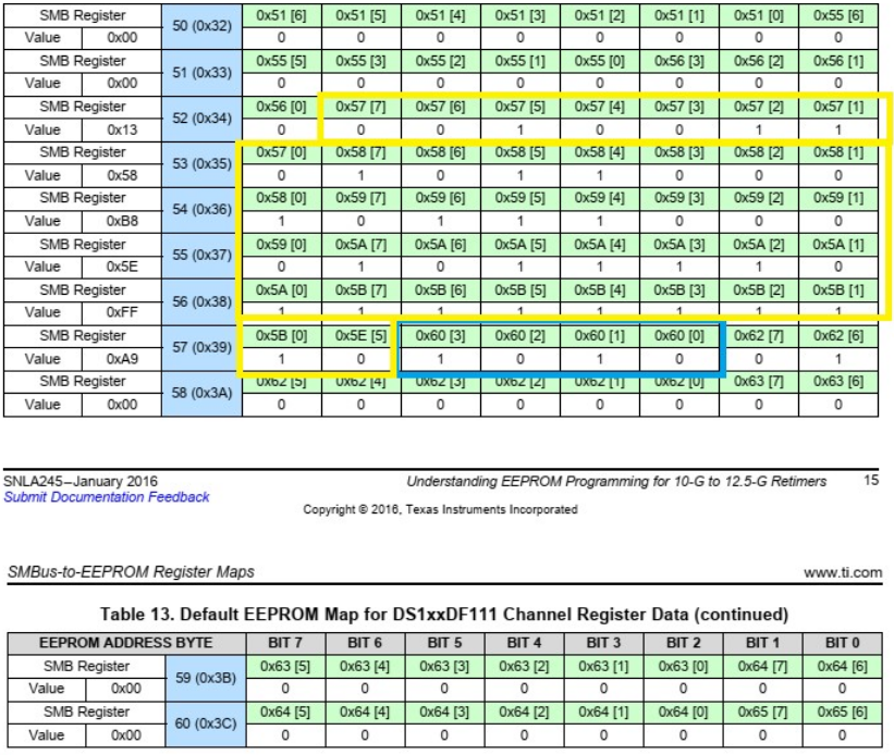

我们使用 2 个 DS110DF111 重定时器(在主模式下)连接到单个 2Kb 外部 EEPROM。 我们尝试了加载 EEPROM 来配置重定时器、如文档 SNLA245 中的建议所示。

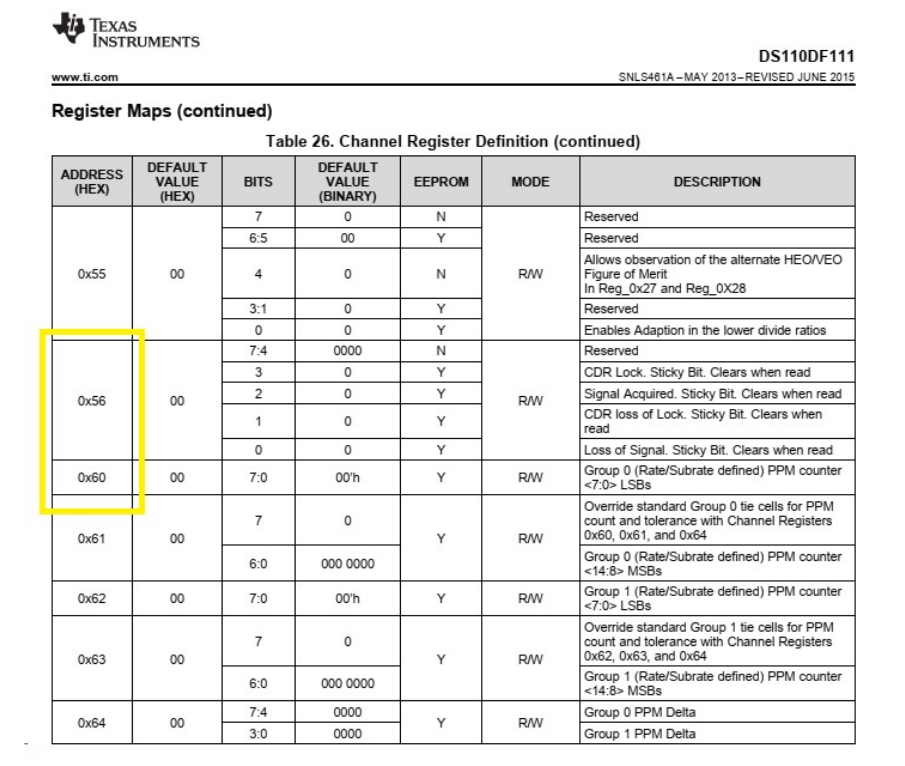

我们观察到、重定时器数据表中未提供从 0x57 到 0x5F 的重定时器寄存器字节(在图 1 中以黄色突出显示)。 SNLA245 中提及的器件型号
图 1:
   编程指南中也标注了相同的缺失地址字节、如下面图 2 中突出显示的(黄色)。
图 2:
  对于重定时器中的地址字节 0x60、也显示为位 7:0 可在 EEPROM 中配置、但只能在 EEPROM 中设置 4 [3:0]位(请参阅图 2 中以蓝色突出显示)。
查询
   1.建议数据表与编程指南不匹配的原因。 应该考虑哪一个?
   2.是否还要确认 DS110DF111 的所有 EEPROM 可配置位都应按连续顺序写入 EEPROM? 否则建议正确的格式。
   如何通过 EEPROM 配置来配置 0x60 重定时器地址字节的位[7:4]?

    对延迟深表歉意。  我查看了这个图、并能够确认数据表是否正确。  EEPROM 应用手册中存在与此相关的错误。  从 0x57(在应用手册中)开始、偏移 9 个地址。  其中应用手册显示的是 0x57[7]、它实际上应该是 0x60[7]。  在应用手册中、0x5E[5]对应于 0x67[5]等
    [quote userid=“346591" url="“ url="~“~/support/interface-group/interface/f/interface-forum/1609947/ds110df111-register-detail-mismatch-between-ds110df111-datasheet-and-snla245 请建议数据表和编程指南之间不匹配的原因。 应该考虑哪一个?
    请使用数据表。
    [quote userid=“346591" url="“ url="~“~/support/interface-group/interface/f/interface-forum/1609947/ds110df111-register-detail-mismatch-between-ds110df111-datasheet-and-snla245。 还要确认是否已在 EEPROM 中按连续序列写入 DS110DF111 的所有 EEPROM 可配置位? 否则建议正确的格式。
    是的、配置 位在 EEPROM 中是连续的。
    [quote userid=“346591" url="“ url="~“~/support/interface-group/interface/f/interface-forum/1609947/ds110df111-register-detail-mismatch-between-ds110df111-datasheet-and-snla245 如何通过 EEPROM 配置来配置 0x60 重定时器地址字节的位[7:4]?
    这些都可以进行配置、并且在应用手册中错误地标记为 0x57[7:4]。
