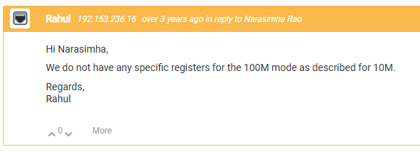

    根据链接的 E2E 主题、没有用于  在 100M 模式下直接调优 MDI 终端值的寄存器:
    MDI 具有内部端接、因此无需添加外部 100 Ω 端接。

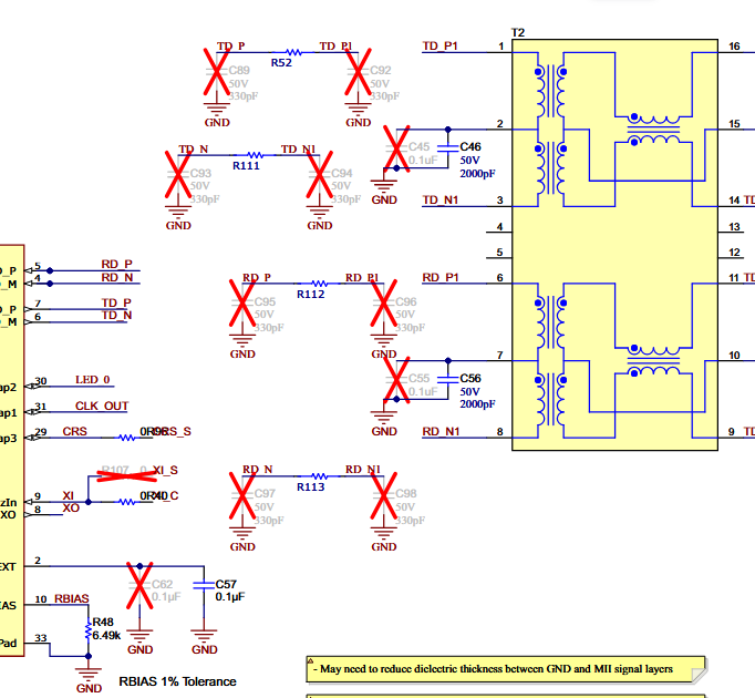

    我想知道、如果我们想保护该 PHY 免受热插拔 EtherCAT P 的影响(TX+和 RX+上的恒定 24Vdc、通过与 PHY MDI 引脚串联 1uF 去耦)、我们有什么选择。 可以在 PHY MDI 引脚上串联一些小电阻器、以限制由内部 ESD/EFT/浪涌保护机制处理的电流。 但当在内部端接为固定的 100 Ω 时、引脚上的这些额外串联电阻器将增加总端接电阻。
    其思路是、如果内部端接可设置为例如 94 欧姆(例如 10M)、则所有 MDI 引脚的串联电阻可能为 3 欧姆、总端子电阻为 100 欧姆。
    不应进行热插拔 EtherCAT P。 但是、我们希望保护 PHY、以防有人意外地这样做。 或者、DP83826A 作为适用于工业以太网和 EtherCAT 的 PHY、是否可以在不添加外部元件的情况下处理热插拔 EtherCAT P?

    与“PoE"相比“相比、EtherCAT P“略有不同、并使用电容器将数据与 DC+数据分开、之后可以使用正常的以太网磁性元件(非 PoE)。
    EtherCAT P 在 TD 上为 24V _P 线路(也在 RD_P 线路上)和 TD 上为 0V _N (也在 RD_N 行上)。 这产生的结果是、在热插拔时、24V 脉冲会通过电容器和磁性元件传递到 PHY。
    为了防止这种脉冲、实际上可以添加额外的 ESD 二极管、但也可能需要在 PHY MDI 引脚上使用小电阻器来保护 PHY。 我看到 DP83826AEVM 提供了使用零欧姆跳线 R52、R111、R112 和 R113 放置这些电阻器的选项:
    但将其放置确实会影响总端接电阻。 这就是最初问题的原因、即 100m 可能会略微降低内部端接电阻、就像 10M 可能达到的水平。 但这已经得到解答。
    如果我们需要这些用于保护和 100M 通信的小型串联电阻器、则需要一个不带内部端接的 PHY、这样就可以在这些小型串联电阻器的磁性元件侧应用外部 100 Ω 端接。 还是看到另一个选项?
    干湿

    我同意、由于 PHY 的集成端接、您不需要外部 100 Ω 终端。 串联电阻同样不适合高速数据、因为它们会使信号衰减。
    为了我的理解、需要外部串联电阻的原因是为了保护 PHY 免受 MDI 引脚上潜在 24V 瞬态的影响正确吗? 已知 DP83826A 通过了 8kV ESD 测试、其中涉及到 8kV 瞬态波形、令 RJ-45 屏蔽层的性能震惊。 虽然这不是 1:1、 在 MDI 引脚上产生瞬态、但可能值得在 DP83826A EVM 上进行测试。  您是否能够在 EVM 上引起“热插拔“条件并在没有外部电阻器的情况下验证 PHY 是否正常?
    您可能能够使用串联的小电阻值、但这不是我们测试过的用例、因此很难说清楚。 如果您需要串联电阻器、一种方法是从与我们的 EVM 类似的 0 欧姆电阻器开始、并根据需要增大电阻器。
