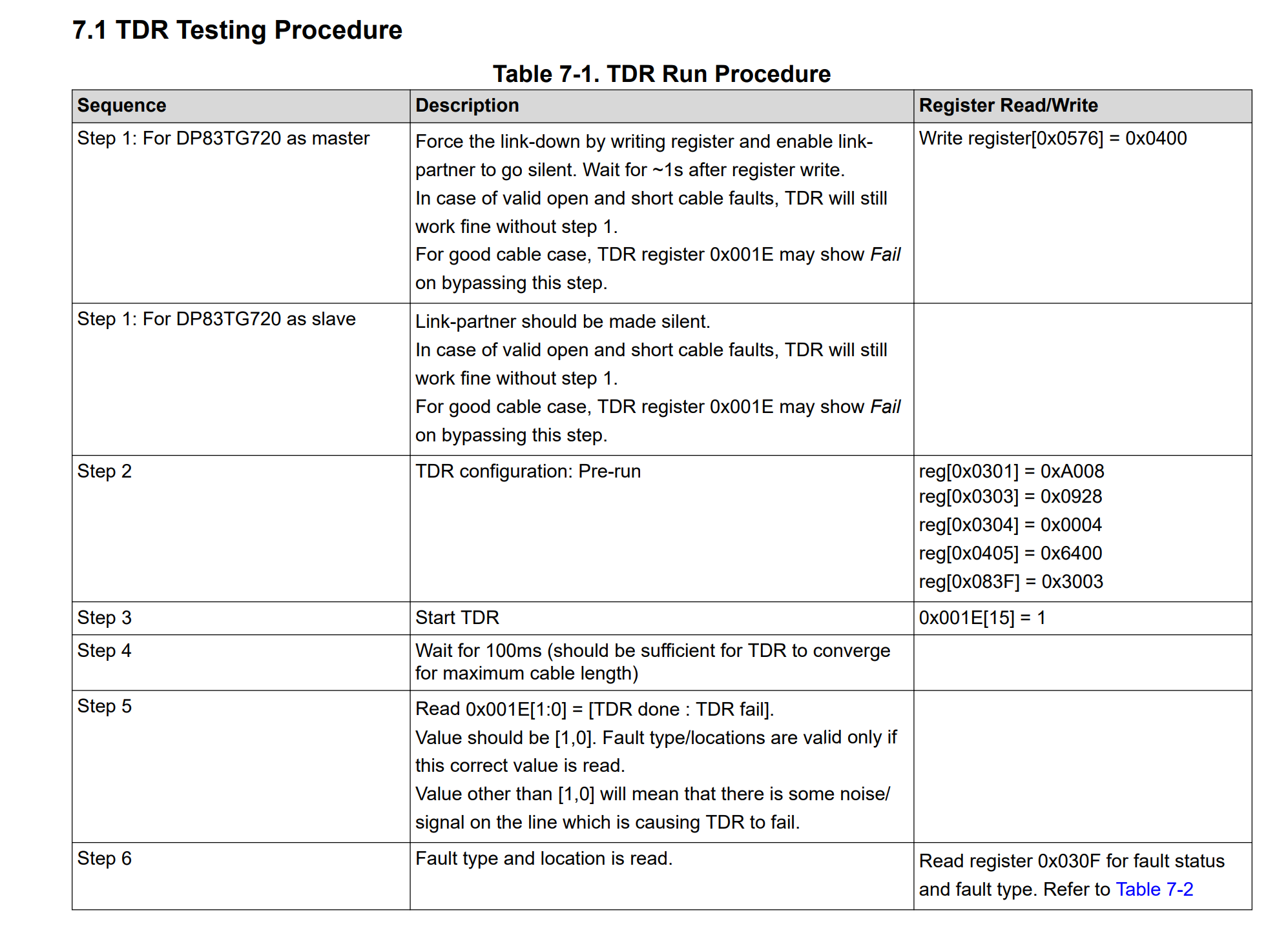

您好、
我的工程使用 DP83TG721S-Q1、但我在线找不到 DP83TG721S-Q1:配置 Open Alliance 规范合规性(修订版 B)。 我只能找到 DP83TG720S-Q1 版本。 它们是一样的吗?
我尝试进行 TDR 测试、但从未见过寄存器 0x001E[1:0]=[TDR done:TDR fail]、其中显示 TDR 未失败。 是否 DP83TG721S-Q1 与 DP83TG720S-Q1 共享同一配置过程、您可以帮助我确认吗? 谢谢。
