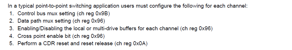

您好:
我们在网络系统中使用了 DS110DF1610 重定时器器件,数据表第 6.3.1.3 节(如下所示)对“交叉点切换“过程有疑问。 我们知道 reitmer 提供了可通过交叉点交换机进行路由的非阻塞信道路由、但是我们想知道以下问题:
  • 在步骤 5 中的 CDR 复位期间、某个通道是否仍处于非阻塞状态? (即在 CDR 锁定状态关闭时通道是否被阻止、在 CDR 复位后恢复?)
  • 是仅通道在传入通道信号上存在 CDR 锁定状态时的非阻塞机制
