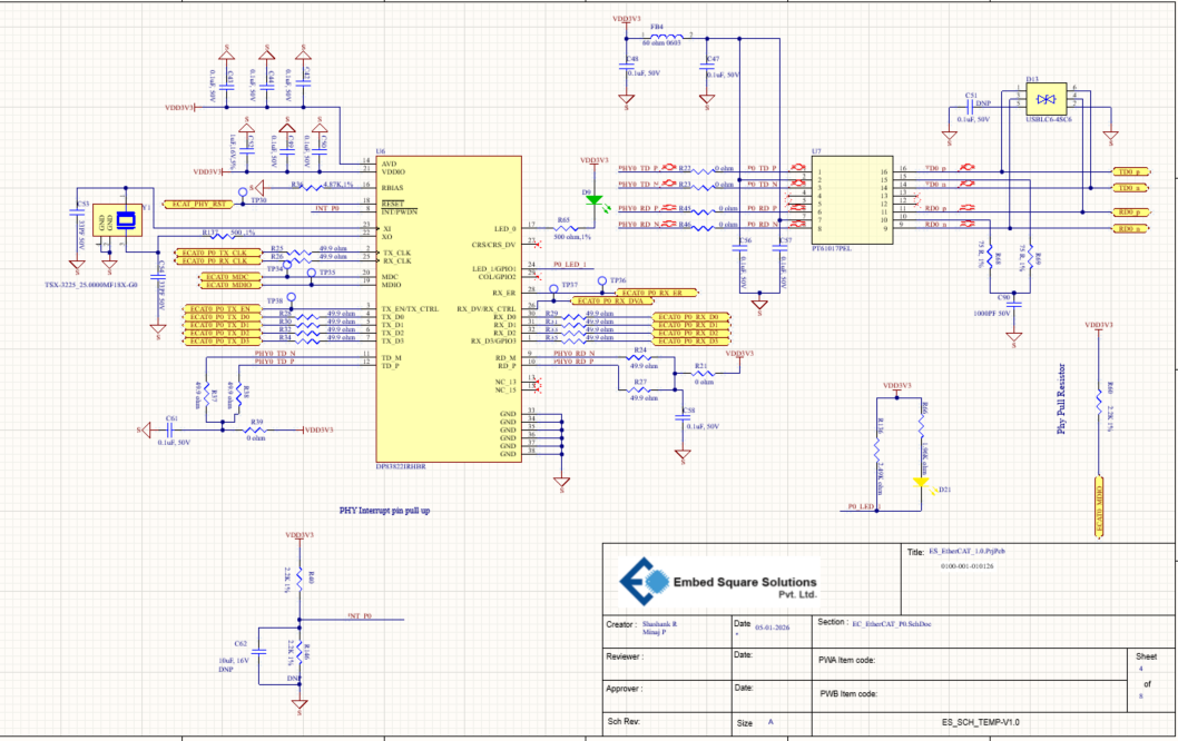

尊敬的 TI 支持团队:
在我们的定制硬件设计中、我们目前使用 DP83822I PHY 进行 EtherCAT 通信。 然而、我们面临的问题是、通信未能成功建立。
目前、只有 LED D9 亮起、我们无法与主器件建立 EtherCAT 通信。 我们请求您的支持来查看我们的原理图,并建议我们是否存在任何错误的连接或配置问题。
此外、我们想重点介绍一个设计细节:链路 LED 直接连接到 PHY、并且我们尚未将链路信号路由到 MCU。 这是否会影响 EtherCAT 通信或链路检测功能?
请查看并建议是否需要对硬件连接或配置设置进行任何修改。
我们感谢您的支持并期待您的指导。

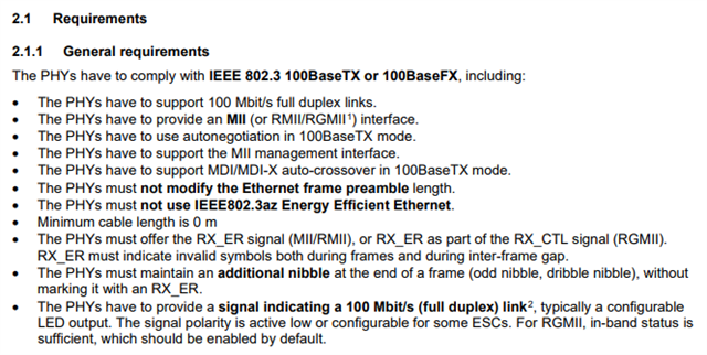

    链路 LED 直接连接到 PHY、我们尚未将链路信号路由到 MCU。 这是否会影响 EtherCAT 通信或链路检测功能?
    是的、我的理解是 EtherCAT 需要向 ESC 发送链路信号才能正确检测链路。 请参阅 Beckhoff EtherCAT PHY 选择指南中的最后一个要点

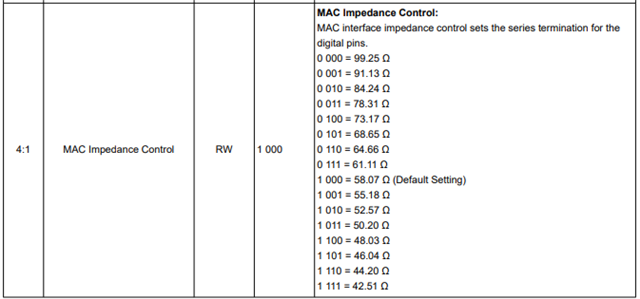

    此外、我对原理图有一条评论。 DP83822 集成了由 MAC 阻抗控制寄存器(如下所示)设置的 MII RX 终端、因此不需要外部终端。 如果您怀疑 MII 通信出现问题、可能需要尝试在 MII RX 线路上将这些外部 49.9 Ω 电阻器替换为 0 Ω 电阻器。
    我先检查是否在 ESC 上正确检测到了链路。 如果检测到链路、但您仍然看到通信问题、则应使用以下资源缩小问题发生的位置:
