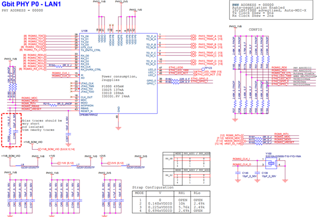

我正在 AM62x 和 DP83867 PHY 电路板上进行开发、我想索取有关间歇性链路翼问题的建议。
100Mbps 时不会出现问题、但在 1Gbps 时会间歇性发生问题。
根据我遇到的情况、当连接到 TP-Link 交换机时、似乎会出现此问题。
(TL-SG1024D)
我已禁用以下所有 DP83867 寄存器:
禁用快速链路断开配置。
禁用强大的自动 MDIX。
SPEED_OPT_EN 禁用。
Netgear/IPtime 交换机不会出现此问题。
我还应该尝试什么?
我的开发环境如下: Debian GNU/Linux 12
Linux 版本 5.10.168-01697-g501ba3235e01-dirty
    PHY 电路图如下所示。
    DTS 如下。
    TX/RX 的内部延迟已设置为理想值。
    但是、TP-Link 仍然存在问题。

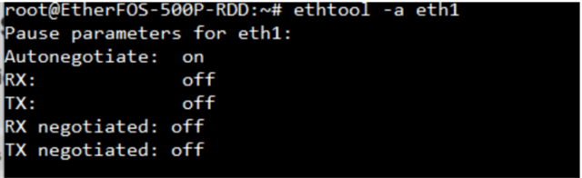

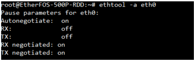

    感谢您的答复。
    我使用不同的电缆进行了测试、但结果保持不变。
    使用 ethtool 进行检查时、出现了以下差异。
    当连接到 NETGEAR 交换机时
    当连接到 TP-Link 交换机时
    我会遇到这些差异。 您能给我一些建议吗?
    我期待着你的答复。
    谢谢你。
    您好、
    感谢您捕获控制台日志。 我有一个问题是 ethtool 的-a 选项、您在寻找什么?

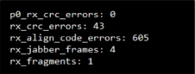

    S 选项在这里有有趣的信息。 我假定您只在 tp 链路交换机上看到此 Rx 错误、而不在其他交换机上看到。 如果是这样、我将在 tp 链路交换机上查找其他端口、以查看您是否看到相同的错误。 我还会将交换机连接到 Linux PC 或其他一些 Linux 平台、您可以使用 ethtool 来查找这些相同的错误。
    这些错误意味着 AM625 在 MAC 接口上接收到错误的帧。  这可能是开关运行不良或 PHY 模拟侧的某种情况。
    请附加(不剪切和粘贴)dmesg 日志、我想看看是否有链路丢失消息。
