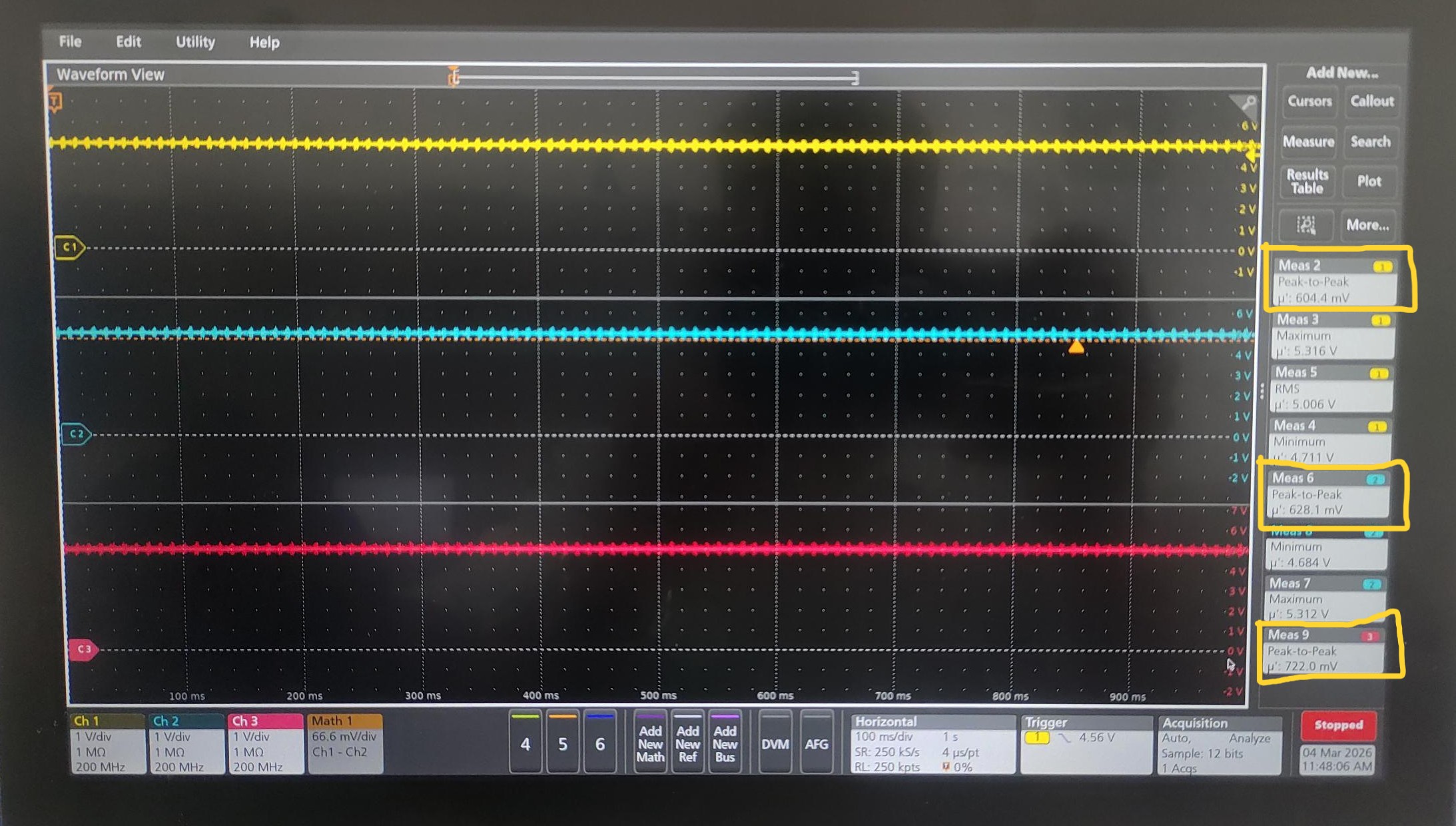

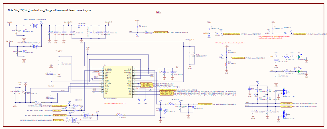

我们目前在 96V 主从 BMS 设计中使用 TCAN2451-Q1 SBC。 我们观察到了 12V 电源线(后置滤波器)以及 VCC1 (3.3V) 和 VCC2 (5V) 输出上的噪声、振幅约为 600mV 至 800mV。 评估板上也提到了相同的行为。
我们尝试通过更改 Vin_12V_F、3.3V 和 5V 的输出电容值(如所附原理图所示)来缓解这种情况;然而、没有观察到明显的改善。
同时、我们正在查看和优化 PCB 布线、感谢您提供有关帮助更大限度地降低此噪声的任何其他建议或解决方案的指导。
我将附上原理图和波形以供您参考。
黄色 — EVK
蓝色 — 大师
红色 — 从器件
对于滤波器后的 12V、提供 3.3V 和 5V 输出。
主板的 SBC 原理图
2.滤波器之后 12V 的波形 (Vin_12V_F)
3.3V 输出的波形 (VCC1)
3.3V_Vcc1_EVK_EVK.jpg Master_Slave
5V 输出 (VCC2) 的波形
5V_Vcc2_EVK_EVK.jpg Master_Slave
    尊敬的 Kalpak:
    原理图中的图像质量使文本难以阅读。 您能否附上更高分辨率的图片或 pdf? 我建议将其放入 zip 文件中并上传、因为 E2E 有时会降低图像分辨率(如果您将其作为内联图像附加)。
    马特

    尊敬的 Kalpak:
    感谢您提供 zip 文件。
    我可以看到一些导致这些问题的因素:
    • VIN_12V_F 连接到其他降压转换器
      • VSUPB 的输入滤波器仅针对 TCAN24xx 中的降压转换器而设计。 但是、您也将该网络连接到另一个降压稳压器 (U3) 的输入端。 这种降压转换器可能与降压转换器的频率/相位异、并可能导致额外的纹波。 我建议将此输入改为连接到 V_12V_F_IN。
    • 纹波测量
    • 布局/接地
      • 根据您看到的纹波量、我相信其中的一部分与您的电路板布局布线有关。 应使用短布线和多个过孔来更大限度地减小接地环路电感。 您可以阅读 TCAN24xx 数据表的第 10.4 节、了解布局指南
    马特
    尊敬的 Matt:
    感谢您的反馈。
    我们尝试从电路中移除另一个降压转换器来验证这一点、但噪声仍然存在。
    2.纹波测量
    测量纹波时、探头的接地负载可能会过大。
    我们将按照应用手册中的建议、使用不同的探头配置重复测量。
    3.布局/接地
    根据您看到的纹波量、我相信其中的一部分与您的电路板布局布线有关。 应使用短布线和多个过孔来更大限度地减小接地环路电感。 您可以阅读 TCAN24xx 数据表的第 10.4 节、了解布局指南。
    我们正在并行检查和优化 PCB 布线、但评估板上也观察到了类似的行为。
    此外、除了上述几点外、您能否建议是否还有任何其他设计注意事项或修改来帮助降低噪声?
    我们正在并行审查和优化 PCB 布线、但评估板上也提到了类似的行为。
    我假设您使用的评估板是 TCAN24XX EVM。 您在观察到纹波时是否完全修改了此电路板? 当我测量它时、它是干净的。
    马特
