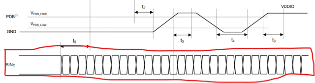

添加一些参数 DS90UB947-Q1 与解串器配对 DS90UB948-Q1 、两个设备之间的建议加电顺序是什么? 应该 PDB 将 947 的引脚先拉高、然后稳定、再拉高 948 的 PDB? 或者是否应先启用 948 的 PDB、然后再启用 947 的 PDB? 另外、这两个 PDB 信号之间的合理时间间隔是多少?

    感谢您的查询、您可以找到上电顺序和建议
    RIN 应在 948 侧释放 PDB 之前填充、一旦 SER 侧 PDB 为高电平且 CLK 稳定、就应在 947 侧提供 DOUT 的输出。
    947 到输入信号的典型锁定时间约为 5ms、需要维持的最重要的间隔是 SER PDB 释放序列 -> FPD-Link 数据输出->在 DES 处接收到的有效 RX 数据-> DES PDB 释放的顺序。
    如果您有任何其他问题、敬请告知!
